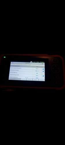

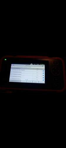

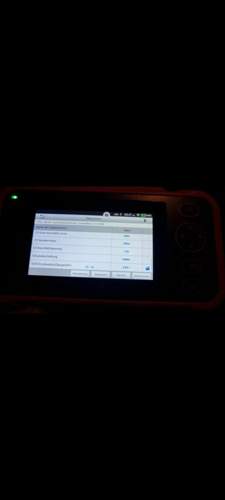

Hallo
Hab folgendes problem und zwar dreht mein Motor beim Starten etwas hoch und wenn ich fahre bei schalten bzw bein kupplung tretten dreht er im 2ten gang bis 2,5u hoch ca die ersten ca 500 meter danach legt sich das. Einen kühlwasserverlust habe ich nicht bemerkt nur gesehen das der Motor Ölfeucht ist am Zylinderkopf, und der Öldeckel ist schlammig, habe heute mal den motor im leerlauf laufen lassen und bremsenreiniger auf die öligen stellen gesprüht, und an 2 stellen hat der Motor angefangen zu stottern und wollte aus gehen, ist er aber nicht, könnte ich das problem mit steel seal beheben oder gibt es alternativ lösungen? Es habdelt sich um einen Opel Astra G cc Bj99 130000km runter.
Habe den wagen auch Ausgelesen da war alle ok, allerdings habe ich mir danach mal die Werte angeschaut allerdings habe ich nicht wirklich ahnung davon die leerlaufdrehzahl war beim Auslesen zwischen 400 und 2000 am schwanken, vielleicht kann sich jemand mal fie ergebnisse anschauen und mir nen tipp geben was ich machen kann?!
Danke
Auslesen
Auslesen2
Auslesen 3

Was habt ihr nur immer mit der ZKD? Die ist auf keinem der Bilder zu sehen. Sie liegt unterhalb von Zündkerzen, Abgas- und Ansaugkrümmer. Für die erhöhte Drehzahl wird sie auch nicht verantwortlich sein.
Eine erhöhte Drehzahl ist bei kaltem Motor im Übrigen normal..... nur ist deine extrem hoch. Bei Motoren, die ihre Gemischwerte über das Drosselklappenpoti, einen MAP Sensor(Unterdruck) und die Lambdasonde holen, führt Nebenluft zu einer stark erhöhten Leerlaufdrehzahl, bei Motoren mit Venturis oder Luftmassensensor sinkt sie. Deinen Motor kenne ich dafür nicht gut genug.
Weitere Möglichkeiten wären der am Anfang bereits erwähnte Leerlaufsteller oder ein defekter Temperatursensor.
