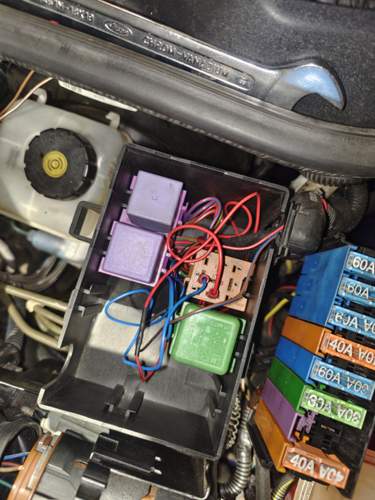

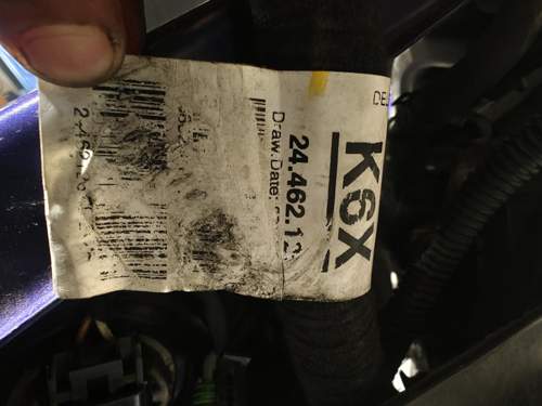

Hier das Fähnchen vom Motorkabelbaum des Spenders und der Relaiskasten.

Der Kabelbaum vom Motorraum muss für MJ.01 sein,weil die Sicherung F 62 im Relaiskasten fehlt.
Deswegen passt da jetzt nix mehr zu dem jüngeren LET.

Mein Cabrio ist Anfang mj 03 mit Motorraum Kabelbaum ab X2 aus Anfang mj 01. Der jetzt eingebaute Motor mit Motorkabelbaum ist Ende mj 01.
Wie finde ich raus was umgepinnt werden muss?
Das Ende 2001 interessiert nicht !!
Der ist MJ.02 und nur das ist entscheidend.
Den Motorkabelbaum musste einfach vom Defekt-LET übernehmen .
Dann passt wieder alles.

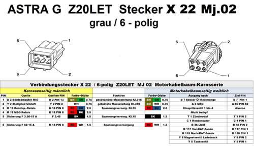

Der X 22 ist der graue 6-polige Stecker.
X 22
Auf den Eimslritzventilen hab ich ca 6 Volt beim Starten Anliegen.

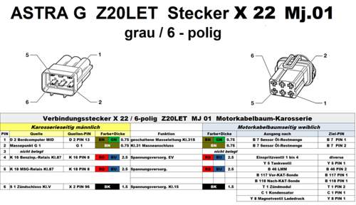

Der Spender x22 hat 5 belegte Pins, der x22 vom Ur LET hat 6 belegte Pins mit komplett unterschiedlichen Kabelfarben.

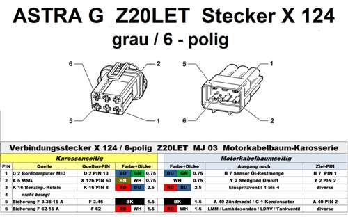

Hier noch MJ.03 vom X 22.
Die Bezeichnung wurde auf X 124 ab MJ.03 geändert.
Pinbelegung für X 22 MJ.01 muss ich noch nachreichen .
MJ.03

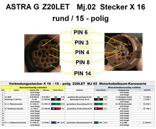

Wie haste denn überhaupt den Übergang vom runden Stecker X 16 vom LET-Motorkabelbaum zum Karosserie-Kabelbaum gelöst ?
Haste den X 16 abgeschnitten ?
Bild 2 ist Pinbelegung X 22 für MJ 01
Da siehste jetzt den Fehler.
Beim 01er ist PIN 3 nicht belegt
Das ist genau so,wie ich vermutet hatte :
Nix Strom für Einspritzventile !
Außerdem fehlt der Strom für das SUV am PIN 2
X 16 LET
Stecker X 22 Z20LET für MJ 01
Das müssten dann alle Änderungen gewesen sein.
Der einzige PIN ,der noch fraglich ist,ist der PIN 65
