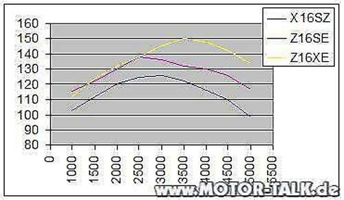

und noch was (hatte da früher auch dran geglaubt & mich belehren lassen..) :
*klugscheißmodus an*
Koreaner schrieb mal:
Und den 8V-Fans empfehle ich mal einen Blick auf die Drehmomentkurven (siehe Anhang) von X16SZR, Z16SE und Z16XE. Der SE hat (außer knapp über Leerlaufdrehzahl) nirgendwo auch nur ein Nm mehr Drehmoment als der XE (vom SZR gar nicht zu reden). Also mehr "Bums" untenrum ist nicht. Dafür fehlt er obenrum völlig.
*klugscheißmodus aus*
Angenehme Entscheidungsfindung!!

also ich habe berufsbedingt sehr viele z16se (probe)gefahren und finde es ist ein schöner motor der den z16xe fast(!) überflüssig macht.
meiner meinung nach um welten besser als der x16szr.einzige manko ist, die ersten haben gerne agr/lambdasonden probleme (gibs ne opelabhilfe),das ist aber nicht wirklich schlimm und ich habe schon einige erlebt wo die nockenwelle eingelaufen ware.die hatten noch nicht mal viel gelaufen,so ab ca 50tkm.aber in relation zum gesamtbestand der hier rumfährt ist es ein witz (zumindest zu meiner zeit bei opel,ist 5 jahre her)
den motor hätte man nicht einstellen sollen,ebenso wenig wie c20ne,c20xe 😉

jaaaaaaaa...c20ne/xe sind echt DIE Motoren schlechthin. Einen dieser im G und wirklich Alles ist/wird/wäre gut...
Habe vor kurzem mit ner Freundin ihr "neues" Auto abgeholt-mit meinem Z16SE eine Strecke "Hin" (250km) gefahren und "Zurück" mit dem dort gekauften G Z16XE.
So hatte ich den direkten Vergleich. Der 101PSler ist etwas spritziger, aber auch unruhiger und fühlt sich beim fahren an
wie ne Katze sich verhält--vertrau dem iwie net! Verbrauch war bei Beiden gleich.
Mag meinen lieber fahren! Is ja immer so...meins is immer 2x besser als deins..
