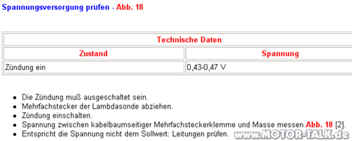

Lambda 1,08 ist zu hoch! Magert aber ab! Heißt Lambdasonde defekt.. Ansonsten müsste ein Fehler kommen.. Könnte höchstens sein das was mit dem Tempsensor STG. nicht stimmt. Da könnten Notläufe ohne MKL kommen..
Miss mal die Lamdaspannungen am STG..
Meinst du direkt am STG oder so wie auf dem Bild im Anhang beschrieben?
Wenn wie auf dem Bild, dann hab ich das irgendwann schon mal gemacht, war zu niedrig, ich mein lag so um 150mV.
Was mich nur wundert ist, das laut Messwertblock am Tester alles i.O. ist. Lambdasonde regelt zwischen 0,1V und 0.9V. Oder hat wohl das Steuergerät ne Macke?

Ja, miss mal direkt am STG passagier. Prüf auch den Tempsensor mal dort. Vielleicht was am Baum..
Kannst auch gerne deinen Satz sagen, allerdings wird es nichts an der Tatsache ändern!
Wenn ihr meint, der Notlauf springt ein, ohne dass mans merkt, dann glaubt es weiter, mir ist das Scheißegal 😉 Ist ja nicht mein Problem 🙂
Ich meine mal garnix mein Bester, ich weiß!
Ok, nehme den Baum und das STG mal in Angriff und berichte dann von der Front im Beifahrerfussraum.
Wenn du dann da auch die 150mV mißt oder was abweichendes zum Meßwertblock ist das STG wohl schuld. Beim letzten bei dem sich so ein ähnlicher Fehler als schwer zu finden rauskristalisierte wars ne Macke im Baum. Das reine überbrücken der Lambdaleitung hat auch nichts gebracht. Er musste sie trennen..
