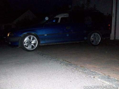

So fährt sich angenehm Fotos kommen wenn ich meine Kamera finde.
Leider schleifen die Hitzeschutzbleche wie blöde werde die wohl entfernen.
So Camera gefunden morgen mach ich noch ein paar Tageslichtaufnahmen.

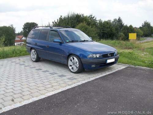

Wow, Fluchti hast du noch ein paar gute Tageslichtfotos? 🙂
@Morfeusdr1ste
bitte keine sinnlosen Fullquotes!
SRY^^
Hier mal 2 Bilder
Img-100s
Img-099s
Auch wenn die Felgen nicht mein Geschmack wären... hat echt was.
Wirkt nur optisch trotz Fahrwerk irgendwie "hoch".
Trotzdem: DAUMEN HOCH 🙂
Muss ich dann mal messen mit der höhe.
