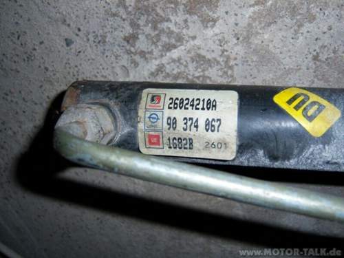

sooooo... hier sind 2 Bilder von dem guten Stück inkl. Nummern...
Obs nun passt ist ne gute Frage. Ich weiss es nicht und will dir nix falsches sagen... Wenn du das Teil haben willst kannstes für 30 Euro + 10 Euro Versand bekommen
achso... stammt aus nem schlachtastra den ich selber nie großartig gefahren bin... aber EIGENTLICH geht sowas ja nicht kaputt
Danke Danke erstmal
Die Nummern sind ja nich identisch jetzt, gibt es überhaupt die ein und die gleiche Nummer zwei mal?
Oder auf was muss ich genau achten bei den Nummern, dass es auch passt?!
das ist ne gute frage... das kuriose ist ja dass die nummer von der ersatzteilseite (link oben) nochmal eine andere ist.
was die verbauten teile nun genau unterscheidet weiss ich nicht. uller hat ja schon unterschiede genannt... ob diese unterschiede nun aber auch die funktion oder passgenauigkeit beeinflussen kann ich nicht sagen. ob die dinger nun unterschiedlich aussehen oder aus nem anderen material sind spielt keine rolle. passen und funktionieren muss der spaß.

Moin!
Ja, es ist keine "Serien Nr".
Die Nummer 90445535 ist deine Ersatzteilnummer!
Danach kannst du suchen, dann passt es 100%.
Nur scheint die recht selten zu sein.
Was noch gegen was getauscht werden kann bekommst mit nem EPC raus. (hab ich aber nicht)
Frag notfalls mal den Lagerkommandanten vom FOH, wenn da nicht ganz unbekannt bist.
Problem bei ZF ist wohl, mal ist die Welle verzahnt ist und mal nicht.
Deswegen auch der Hinweis mit dem Gelenk mittauschen.
