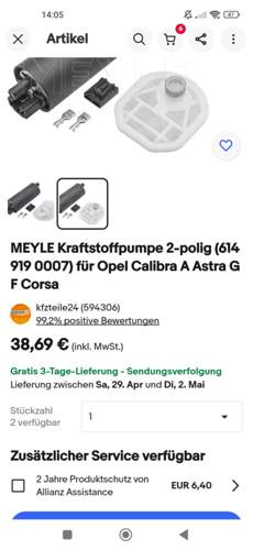

Servus wollte heute meinen Originalen 2.0 16v c20xe Astra F nach 6 Monaten Starten aber Springt nicht an.Wenn ich den Zündschlüssel drehe höre ich nur ein Klacken.Muss man die Benzinpumpe nicht kurz hören?Sie sitzt unter der Rückbank..Wie kann ich das Relais Überbrücken und zb die Pumpe Testen und muss man Ein Geräusch hören?

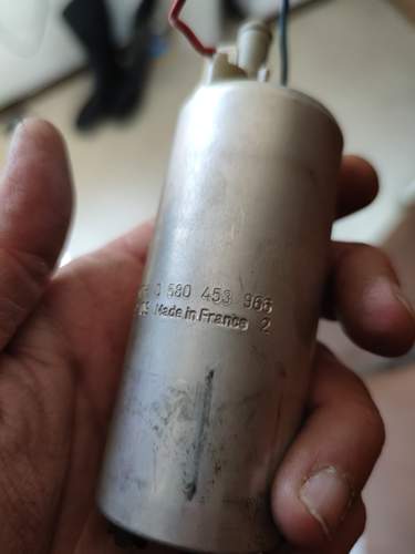

Hab se gerade umgebaut und umgelötet
Ich sehe gerade laut nummer ist das eh die falsche pumpe
Die macht nur 0,7 bar
Themenstarteram 26. April 2023 um 11:51
Ja die haben die Falsche Geschickt sehe ich gerade
Hier bosch nummern
Kraftstofffilterfilter 0 450 905 280
Kraftstoffpumpe 0 580 314 097

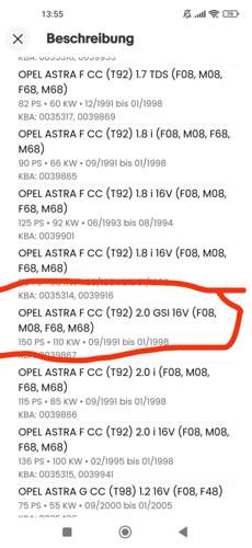

Themenstarteram 26. April 2023 um 11:59
Aber das war ja denen ihr Fehler...Laut Angebot Passend.90l Stunde,1.6 Bar...
Img-20230426
Selbst 1,6 bar sind falsch
Der artikel ist für fahrzeuge mit zentraleinspritzung
Also die wo die einspritzung vor der drosselklappe statt findet
Z.b. 1,4 und 1,6 8 ventiler
Deren aufschlüsselung ist falsch
Außerdem benzinpumpe beim diesel????
1,6i???
Da stehen alle modelle drin von astra f
Würde mich stutzig machen bei dem händler
Steht so in der liste
Themenstarteram 26. April 2023 um 12:08
Und diese war im Astra verbaut....Komisch
Img-20230426
Hm...
Kannst du dir ein gummi autoventil besorgen?
Den kannst du mit eine schelle über den ausgang der pumpe stülpen und mittels manometer (z.b. fahrradpumpe) den Druck prüfen.
Z.b. deine alte pumpe
Dann benötigst du keine neue

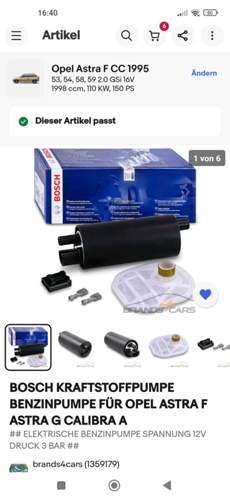

Themenstarteram 26. April 2023 um 14:41
ok danke.Passt diese sicher?nur die Stecker oben sind anders...
Screenshot-2023-04-26-16-40-23-437-com-ebay-mobile
Sieht so aus
Und steht 3 Bar
Achso
Die pins musst du anbauen
Das ist so richtig
Musste auch
Ne krimpzange wäre nicht schlecht dafür
Löten hat den Nachteil, dass das kabel hart und spröde wird

Themenstarteram 27. April 2023 um 12:08
Lopo1989 passt diese Pumpe auch?Da du ja was sagtest mit Einspritzung jedenfalls 3 Bar hatt sie
