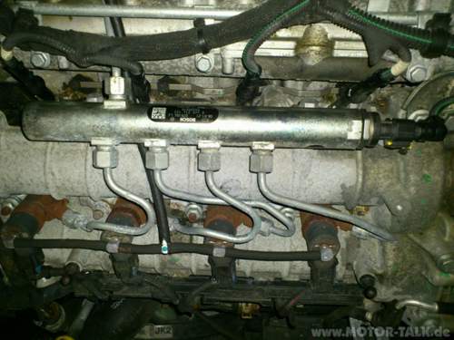

nachdem ich eigentlich gehofft hatte, dass ich an meinem Astra soweit alle Krankheiten durch hatte (M32-Getriebe, Lichtmaschine, Partikelfilter-Sensor, Elektromechanische Servopumpe, Klimaanlage, usw.) und gerade der Zahnriemen gewechselt worden war, haben sich bei mir die Drallklappen gemeldet.
Der Wagen fuhr sich eine Weile irgendwie etwas schlapp, hat beim beschleunigen gerußt und hat mehr verbraucht. Dann meldete sich das Notlaufprogramm.
Der Opel-Händler bot mir die Reparatur für € 1132 zzgl. USt. an. Und ich hatte den Kaffe auf!
Nach ausgiebiger Suche in diversen Foren und ausgiebiger Untersuchung des Drallklappen-Gestänges fiel mir auf, dass die Kunststoffbuchsen des Drallklappen-Gestänges quer zur Bewegung- / Belastungsrichtung verschlissen waren. Auch ließen sich die Drallklappen (bis natürlich auf die dritte von links, an der der Stellmotor rückseitig befestigt ist) leicht bewegen. Die Drallklappen hatten zwar axial etwas Spiel, aber die Beschreibung „Drallklappen defekt“ war schlicht falsch. Nur das Gestänge hatte den Geist aufgegeben.
Das Drallklappen-Gestänge ist jedoch nicht separat erhältlich, sondern nur als komplette Baugruppe mit Drallklappen und Saugrohr. Und dieses zu montieren ist ja bekanntlich eine größere Operation.
Deshalb habe ich vom Drallklappen-Gestänge die alten Kunststoff-Buchsen entfernt und stattdessen selbstgemachte Buchsen montiert. Die Konstruktion ist mittlerweile weiter optimiert und läuft seit ca. 20.000km ohne Probleme. Deshalb biete ich sie nun zum Verkauf an.

Ketzerische Frage, bei meinem 2005er waren aber außer den ausgenudelten Kugelköpfen auch die Lager selber ausgeschlagen und undicht, ich denke dann hilft der Reparatursatz nicht wirklich weiter, oder? Bei meinem war das definitiv so, dass bereits ein Teil vom Ladedruck seinen Weg durch die verschlissenen Lager ins Freie gesucht hat.
Wenn ich das richtig verstehe würde es nur dann helfen, wenn die Lager in Ordnung sind und nur das Gestänge ausgenudelt und abgefallen ist, sehe ich das richtig?
MW1980
Der Reparatursatz hilft natürlich nur gegen ein kaputtes Gestänge, weil nur das Gestänge damit repariert wird. Es kann also sein, dass die Drallklappen irgendwann nicht mehr zu retten sind, besonders wenn sie schwergängig werden.
Ich vermute mal, dass sich das dadurch gezeigt hat, dass eine ölige Masse um die Drallklappen ausgetreten ist und die Drallklappen gefühlt axiales Spiel haben.
Das axiale Spiel bekommen die Drallklappen so oder so mit der Zeit. Aber so lange sie leichtgängig funktionieren und noch einigermaßen gasdicht sind, ist das nicht so tragisch, da im Saugrohr ja durch den Turbo meist Überdruck herrscht.
Die ölige Masse tritt meiner Meinung nach besonders dann aus (und besonders am rechten Zylinder = "stromabwärts" vom AGR), wenn die Drallklappen durch das defekte Gestänge oder einen defekten Stellmotor permanent verschlossen sind und hoher Ladedruck deshalb keinen Weg in den Zylinder findet.
Selbst wenn die Drallklappen ganz hinüber sein sollten, helfen die Buchsen aber als Übergangslösung. Solange die Drallklappen leichtgängig sind und der Stellmotor noch läuft, kann man so noch eine Zeit ohne Notlauf fahren und sich nach einer günstigen Werkstatt bzw. günstigen Teilen umschauen.
