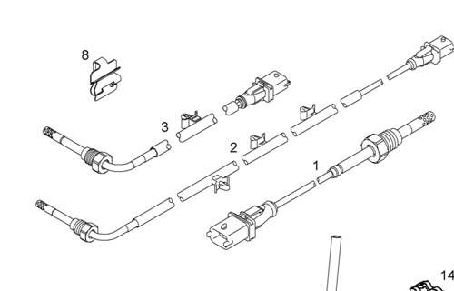

Ich habe den/ die Abgastemperatursensoren im Verdacht da diese mir viel zu niedrig erscheinen?!
Ist es korrekt, das der Wagen zwei besitzt? Sensor 1, 136 Grad, Sensor 2, 100 Grad
Am Fahrzeug selbst konnte ich unter dem Wagen nur einen ausfindig machen,
Teilenummer 55558578

Der hat 2 Abgas-Temperatur-Sensoren .
Und nen Abgasdrucksensor hat er auch noch.
Die Temperatursensoren kannst Du prüfen auf Widerstand am Motorkabelbaum-Stecker X 60.
Hier trennen und Widerstand messen.
PIN 9 und PIN 10 für Sensor 1
PIN 1 und PIN 4 für Sensor 2

Dann soll mal Opel-Händler nix in PC glotzen,sondern live ans Auto gehen und Motorhaube aufmachen.
Den Verbindungsstecker X 60 suchen und trennen .
Wenn die Pins 1 + 4 und 9 + 10 belegt sind ( auf deutsch : Kabel dran ! ) ,dann hat die Kiste 2 Abgassensoren für Temperatur.
So sagt Schaltplan und ich glaube mehr Schaltplan als Opel-Händler.
Mach Beweisbilder vom X 60,dann sehen wir ,wer Recht hat.

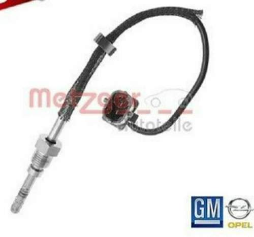

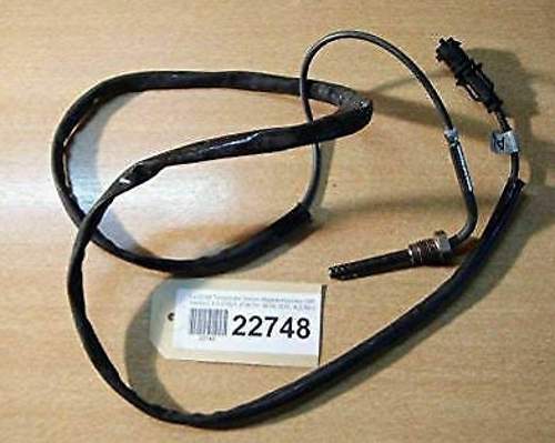

Hier mal das Fiche-Bild.
Sensor 1 ist gerade. ( Nummer 1 )
Sensor 2 ist rechtwinklig abgewinkelt. ( Nummer 2 und Nr.3 )
Je nach Motortyp ist das Kabel unterschiedlich lang.
Gibt also definitiv 2 Temperatursensoren für den Z19DT.
Fiche-Bild gilt sowohl für Z19DTH ,als auch für Z19DT .
Bild 2 zeigt abgewinkelte Ausführung ( Sensor 2 )
Bild 3 zeigt gerade Ausführung ( Sensor 1 )
Teilenummer hier :
55355404
https://www.ebay.de/.../131587587011
Und ...
Wem glaubst Du jetzt mehr ?
Abgas-Temperatur-Sensoren Z19DT / Z19DTH
Abgas-Temp.-Sensor Z19DT abgewinkelt
Abgas-Temp.-Sensor 1 gerade Ausführung

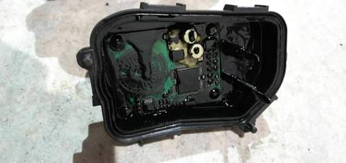

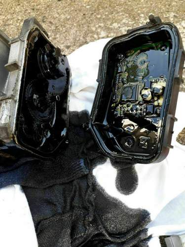

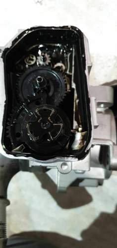

so....ein Wochenende volle Überraschungen beim schrauben erlebt:
Temperatursonde DPF wunderbar schwergängig herausbekommen,
beim reinschrauben ist dann mal die Gewindehülse vorsichtshalber
abgerissen oder besser, hat sich in der Hälfte gespalten.
Der Rest vom Auspuff ist an vielen Stellen hinüber gewesen.
Ansaugluftführung mal geöffnet...die Ansaugbrücke ist total versottet und Ruß/ Ölverpeckt,
die Drosselklappe stand unter Öl,
Kurbelwellenentlüftung leider nicht verstopft, was mich immer mehr einen
Motorschaden erahnen lässt aufgrund des hohen Druckes im Motor.
Auspuff kommt heuteabend wieder dran, dann wird es spannend ob er zumindest nach
Entölung der Drosselklappe besser anspringt...ansonsten muss die neu.
Drosselklappe Platine
Drosselklappe innen
Kann ich noch toppen das Bild von der DK.
DK Z19DT

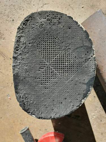

Wenn es interessiert,

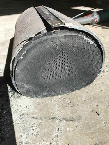

nachdem ich alles wieder soweit zusammengebaut habe zum Probelaufen lassen, wollte der Motor nicht mehr anspringen.
Weiter oben hatte ich geschrieben, das die Gewindehülse vom Sensor am DPF abgerissen ist beim einschrauben. Also musste der Auspuff dafür ab. Dabei hatte ich schon gesehen, das dieser an den Dichtungen die Abgase herausgedrückt hat. Sprich beim Zusammenbau wieder alles schön dicht gemacht.
Der Motor sprang quälend an, ging aus. Keine Fehler auslesbar mit dem Tech2 von Opel.
Da der Auspuff das letzte war, was ich angebaut habe, wurde dieser wieder gelöst...und siehe da, Motor springt an und läuft auch.
Auf den Bildern könnt ihr sehen, warum der Motor nicht anspringen wollte oder sich dabei sehr schwer getan hat.
Da der Auspuff jetzt doch neu kommt, habe ich den Topf mal aufgeschnitten.
Wenn es wärmer wird, geht's weiter.
DPF motorseitig
DPF Keramikeinsatz
Hmm, gleich mal aufgeschnitten?? So nen DPF kann man auch Reinigen (lassen)... der kostet ja nicht mal eben nur 30€...
