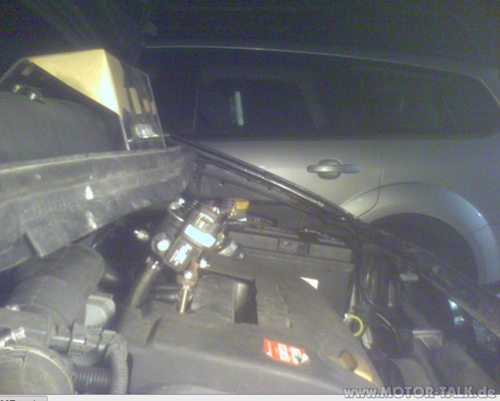

Stand der Technik ist eigentlich eine native flüssigeinspritzende LPG-Anlage, in deren LPG-Tank sich LPG, Superbenzin und E85 in einem beliebigen Mischungsverhältnis befinden können. Das Auto hätte auch nur einen Tank (in den alles reinkommt) und eine Umschaltung zwischen verschiedenen Kraftstoffen würde gar nicht existieren. Wie man auf einen halbvollen LPG-Tank Benzin drauftankt? Bei Normaldruck Flüssiges wird in ein 5L Reservoir getankt von wo es eine bordeigene Tankpumpe in den 8bar LPG-Tank drückt. Ganz einfach. Wenn die Pumpe langsamer fördert als der Tankrüssel gibts halt ein paar 10s-Pausen.
Was aktuell verkauft wird sind im Prinzip alles aufgepropfte Murkslösungen. Daher auch die komischen Probleme, die bei LPG-Autos nach Stand der Technik gar nicht existieren würden.
Original geschrieben von Astradruide
0,95 bar über den Druck des Ansaugstutzen. Bedeutet bei einem reinem Sauger in etwa 0,9bar über Atmosphärendruck. Oben hatte ich zufällig schon ausgerechnet das dieser Druck, physikalisch, bei -13 °C und einer 60/40-Mischung (Propan/Butan) erreicht ist. Bei -20°C läge im LPG-tank schon Unterdruck vor.
Die 0,95 bar über MAP ist die gasförmige Phase hinter dem Verdampfer-Druckregler, das entspricht 1-2 bar an den Gaseinspritzdüsen.
Vom Tank bis zum Druckregler wird das flüssige Gas mit 8-10 bar Eigendruck befördert.
Auf Grund der suboptimalen Einbauposition der LPG Injektoren, gibt es halt Probleme wenn im Gas ein zu hoher Paraffinanteil ist. Der wird bei niedrigen Temperaturen durch das Umwandeln in gasförmig vom Gas abgespalten.
Weil die Injektoren liegend verbaut sind, bleibt die klebrige Brühe am Ausgang stehen und wird über Nacht hart.
Auf dem Bild ist ein älterer Opelmotor mit gleichen Injektoren. Die lagen auch erst und verklebten.
Nun funktionierts wie es soll. Oben ist noch ein Windschutz zu sehen, den er noch davor gebastelt hat.
Dann haben wir entweder eine schlechte DIN-Norm, eine schlechte Qualitätssicherung oder zu viele Panscher am Werk.
Pragmatische Lösung 😎
Würde ich auch so machen, wenn es mein Fahrzeug beträfe, anstatt mich auf Gerichten rumzuschlagen😰
