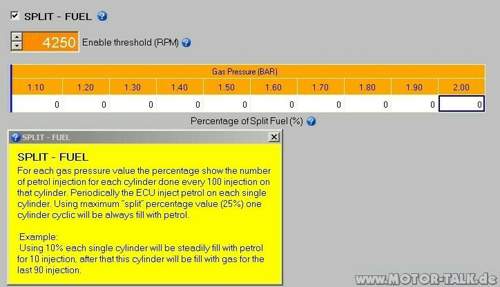

Original geschrieben von swimeagle
Die gasanlage hat umgeschaltet, Benzin aber nicht abgeschaltet.
In diesem Fall wäre das Gassteuergerät defekt.
Die Benzineinspritzdüsen werden im Gasbetrieb im Gassteuerteil mittels Relais vom Benzinsteuerteil getrennt.
http://shop.autohaus-albrecht.com/.../...tecker-LandiRenzo-Omegas.html
Es gibt zwar eine Einstellung "Splitfuel". Die ist aber nicht Temperaturabhängig und dürfte rechtlich gesehen in D gar nicht programmiert sein. Bei dieser Einstellung wird bis zu einen gewissen Prozentsatz die Gasmenge durch Benzin ersetzt. Das passiert aber Zylinderweise, wo für einige Arbeitstakte statt Gas Benzin eingespritzt wird.
Von einem Softwareupdate schrieb schon dieser Kollege

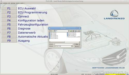

Oder bist du wirklich davon überzeugt, dass ein Softwareupdate so ein vereinzelt auftretendes Problem lösen könnte ? Mal abgesehen von einer Softwarelösung, mit der das Umschalten unter dem Gefrierpunkt verhindert werden soll.
Ist denn Opel überhaupt in der Lage ein Update auf die Gassteuerung aufzuspielen ? Seit der Umstellung auf Euro Fünf wird nur noch über die OBD-Dose mit der Gassteuerung kommuniziert. Für ein Update brauch man den seriellen Port der Gassteuerung. Das ist eine Vierpolige AMP-Superseal Steckverbindung, die in der Nähe des Steuergerätes am Kabelbaum hängen sollte.
Bis Ende 2010 gab es diese Möglichkeit um eine neue Konfiguration zu laden.
