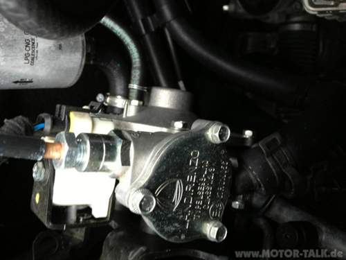

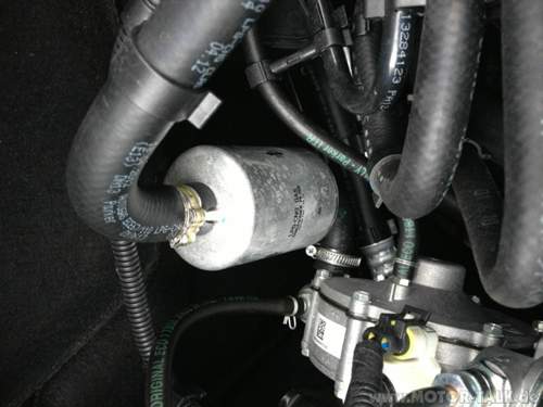

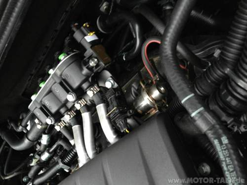

Original geschrieben von Merit
Kann einer ein Foto von den Rails machen? Wurde mich deren Einbau interessieren. Interessant wäre in welchem Gebiet ihr euch befindet um zu Wissens ob es auch am Gas liegen kann. Vor ein paar Jahren gab es Regionen wo es viele dieser Paraffine gab.
Wohne im Raum Köln/Bonn. Habe bisher nur bei Shell und Aral getankt.
Sollte der Wagen regional nicht fahrbar sein, fall ich tot um vor lachen!
Fotos zum Rail gibt es hier: http://www.motor-talk.de/.../...urbo-lpg-wer-hat-ihn-t3806475.html?...

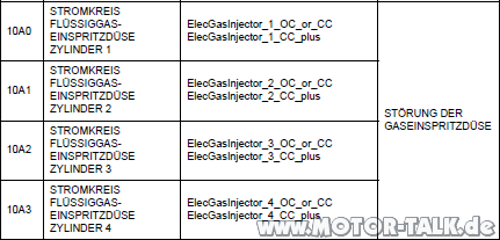

Wenn deine Gasanlage mit Störungsmeldung abschaltet, sieht man am Fehlercode ob es wirklich das Kabel für die Einspritzdüsen die Ursache ist.
Das kannst du mit einem handelsüblichen Diagnosescanner auslesen.
Die erste Spalte in der Tabelle sind die Fehlercode, wovon mindestens einer angezeigt werden müsste.
Dtc

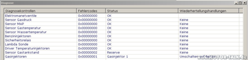

Bei mir hat die Gasanlage nie abgeschaltet. Ich glaube die würde weiter ruckeln bis der Tank leer geht. Nur per Hand oder Motor aus/wieder an lässt sich die Gasanlage abschalten.
Fraglich ist auch, ob eine Fehlermeldung vom Gassteuergerät an den Fahrzeugfehlerspeicher weitergegeben wird.
Die einzige Fehlermeldung lieferte lediglich das ESP-Steuergerät.
Wenn du keine Störungsmeldung vom Gasumschalter hast, brauch auch kein Kabelbaum zu den Injektoren getauscht werden.
Das Steuerteil überwacht alle Leitungen auf offene Stromkreise und Kurzschlüsse.
Das erste Bild ist eine Fehlermeldung durch einen abgezogenen Stecker am Injektor. Im zweiten Bild sieht man, dass nach 3 verschiedenen elektrischen Fehlerzuständen differenziert werden kann.
Alle 3 bewirken eine automatische Rückschaltung auf Benzin.
Verklebte Injektoren sind ja kein elektrisches Problem, von daher werden nur die Auswirkungen auf die Gemischzusammensetzung durch die Lambdasonde registriert.

Im Anhang nun wie von einigen Usern gewünscht einige Detailfotos der Gasanlage.
