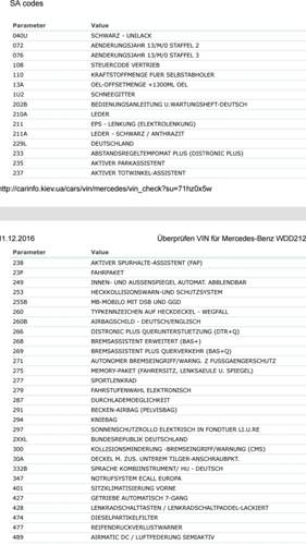

Nun wurde ich gerne die Assistenz-Experten fragen, was bei mir aktiv ist und was nicht?
Und zwar sind bei mir laut VIN überprufung:
- Distronic Plus
- Aktiver Parkassistent
- Aktiver Totwinkelassis.
- Aktiver Spurhalteassis.
- Distronic Plus Querunterstützung (hier steht kein "Aktiv" davor)
- Bremsassistent Erweitert BAS+ (hier steht kein "Aktiv" davor)
- Bremsassistent Pus Querverkehr BAS+Q (kein Aktiv davor)
- Autonomer Bremseingriff/Warnung z. Fussgängerschutz (kein Aktiv davor)
- Kollisionsminderung -Bremseingriff/Warnung (CMS) (kein Aktiv davor)
-Im KI zu sehen sind: Totwinkel-; Spurhalte-; DTR+Lenk- und PreSafe-assistenten
Nun die Fragen nochmal an die Experten:
1) Sind die ganze Zeugs aktiv oder nur die wo aktiv davor steht?
2) Habt ihr schon mal, solche "möchte gern Tests 😁😁)" gemacht und mit welchen Ergebnissen?
Danke

@düldül ich empfehle Dir auf jeden Fall einen Blick in die BA, dort steht ziemlich ausführlich, welcher Assistent welchem Zweck dient und ob/wie er über das KI aktiviert werden kann. Viele Assistenten heißen eben nicht „aktiv“ sind aber ohne Dein Zutun „aktiviert“, andere lassen sich bei Bedarf „aktivieren“ oder „deaktivieren“.

Das mit dem „aktiv“ lässt sich so nicht mit ja oder nein beantworten:
Die Distronic muss über den Tempomathebel aktiviert werden: danach agiert sie selbstständig (bremst um nicht auf den Vordermann aufzufahren und lenkt um in der Spur zu bleiben).
Der BAS/BAS+ agiert nur wenn du den Fuß auf der Bremse hast bzw. ihn schlagartig vom Gas nimmst. Er soll primär die Schrecksekunde kompensieren.
Der BAS+Q erkennt außerdem Querverkehr und warnt vor selbigen.
Der autonome Bremseingriff (auch CMS genannt) agiert autonom - also ohne dein Zutun.
Das „aktiv“ vor dem Totwinkel- und Spur-Assi. soll nur das aktive Gegenlenken hervorheben: es gab davor auch mal die Versionen, die nur warnten aber nicht auswichen.
Ansonsten das nächste Mal Alufolie auf die Matratze kleben: dann erkennt er das besser.

Aktiv heißt nur, dass es auch eine passive, also nur warnend und nicht eingreifende, Variante gibt.
