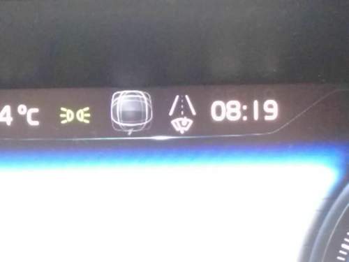

An alle aktiven XC90 Fahrer!
Bei meinem XC90 D5 Mj17 ist der Spurhalteassistent (S.Foto) immer öfter deaktiviert (grau) und arbeitet dadurch in Gefahrensituationen nicht. Wenn er aktiviert ist (weiß) macht er ganz normal seine Arbeit wenn es darauf ankommt.
Im System sind bei mir alle Assisitentsysteme prionzipiell aktiviert und wurden auch seit der Übernahme am 30.06.nicht mehr verändert.
Am Anfang dachte ich das sich der Spurhalteassisitent automatisch deaktiviert wenn die Fahrbahnmarkierung schlecht war oder ganz fehlte. Aber dem ist nicht so: Bei meiner täglichen Fahrt zur Arbeit stelle ich fest das er auf ein und derselben Straße und auch bei selben Straßenabschnitt einmal aktiviert ist und dann wieder deaktiviert ist. Die Straßenmarkierungen sind alle top, so dass es daran nicht liegen kann.
Der Werkstattmeister vom Händler meinte: " Das müssen wir mal beobachten." Naja, ich beobachte das schon eine ganze Weile und es wird nicht besser.
Hat von euch jemand eine Idee woran das liegen könnte?
Img-20160715-081929
Die trivialste aller Ursachen wäre (sorry, wenn zu banal), dass deine Scheibe einen Fliegenschiss auf der Stelle hat, wo die Kameras des Assitenten die Straße beobachten.

@Manfred2014:
Soviel ich glaube zu wissen, funktioniert Spurassistent erst ab 65km/h und funktioniert auch dann nicht, wenn es keine Fahrbahnbegrenzungslinien gibt.
Sollte beides erfüllt sein, sollte es klappen, wenn nicht, ab zum 🙂

Gelegentlich geht der Assi auch weg, wenn Linien da sind. Dann hat er "irgendwelche" (Sicherheits-)Bedenken, hier assistieren zu wollen, die ich so auch nicht benennen kann.
Genau. Auch wenn ich noch keine statistisch belastbaren Erfahrungen habe, aber wenn man den PA2 startet wenn das Auto nicht schon ein paar Sekunden recht ruhig zwischen zwei Fahrspurbegrenzungslinien gefahren wurde, dann braucht der PA2 erst noch eine Gedenksekunde oder zwei, bis er ausschließen kann, dass man gerade dabei war einen Fahrspurwechsel einzuleiten, und schaltet erst dann auf grün.
Ähnlich kann es sich auch bei dem reinen Fahrspurassistenten verhalten.
