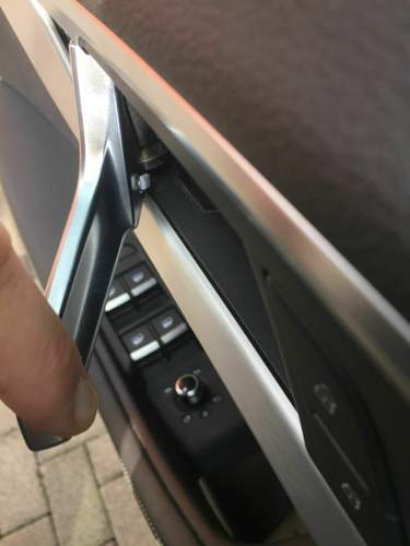

Könntest du mir da vlt ein Bild hochladen wie du das genau gemacht hast ?

Am Griff gibt es innen hinten so eine kleine Scheibe, mit der er eingeklappt aufliegt. Genau darauf ist das Stück Filz aufgeklebt. Ist einfach aus so einem Stück Unterlegfilz rausgeschnitten, was eigentlich gedacht ist, unter Stuhlbeine zu kleben.

Ah Ja super das sieht als Lösung eigentlich richtig gut aus und ist denke auch echt unauffällig. :) werde ich gleich heute auch mal so machen
Themenstarteram 17. August 2017 um 12:17
Hallo habe das jetzt an den Türgriffen auch so gemacht. Funktioniert super und fällt echt überhaupt nicht auf :)

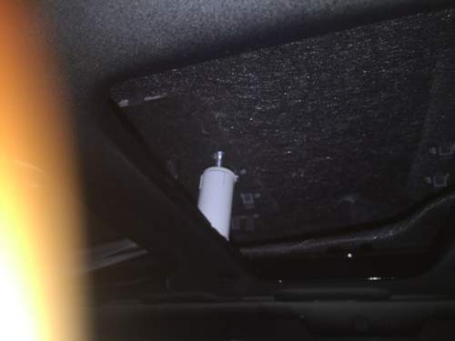

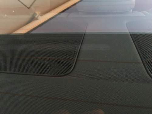

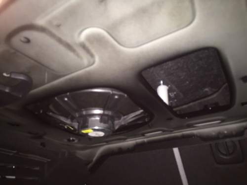

Auch hier war ich aktiv. Das Scheppern wird bei mir (B&O) hauptsächlich durch die Lautsprecherabdeckungen verursacht. Ich habe diese abgenommen und so ein Tesa Moll Streifen an die Ränder aufgebracht. Hat schon mal viel gebracht. Aber auch die Hutablage selbst hat vor allem an den Rändern zu den C-Säulen gescheppert. Hier habe ich kleine Gummikeile eingedrückt. Es ist insgesamt viel besser, aber noch nicht perfekt.
Alles in allem finde ich das, was Audi in dieser Hinsicht da für viel Geld abliefert, absolut enttäuschend.
