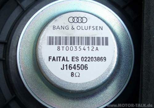

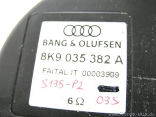

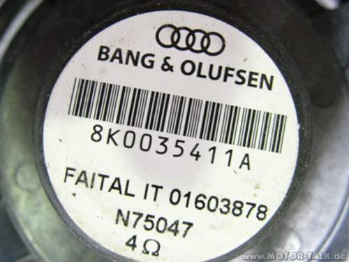

Original geschrieben von Mike3BG
Mechanisch ja, aber el. hat das Chassis andere Daten. Wenn es so wie im Avant ist hat das B&O Chassis 8 Ohm! Der
Woofer vom ASS 2 Ohm. Folglich wird der Woofer deutlich leiser spielen. Wenn man die Wooferregelung hat, kann man sich aber etwas helfen und das ausgleichen. Ohne wirds schwierig.
Wenn man den Bildern trauen kann, hat der B&O Subwoofer im Avant eine Impedanz von 6 Ohm, in der Limousine 8 Ohm.
Hier gibt es gerade einen Komplettsatz B&O Lautsprecher für den Avant, allerdings wohl kein Schnäppchen:
http://cgi.ebay.de/.../120748343781?...
Bang-Subwoofer-Avant
Bang-Subwoofer-Limo
Bang-Tuer-hinten

Das würde bedeuten, daß bei gleichen Verstärkern zwischen Limo und Avant, und davon gehe ich aus, der Wirkungsgrad der Woofer über die Impedanz desselben steuert wird, da nicht jedes System die Wooferregelung im MMI hat. Will heißen der Woofer im Avant hat einen schlechteren Wirkungsgrad, da er im Kofferraumboden versteckt ist und folglich mehr leisiten muß als der Woofer in der Limo. Noch dazu hat der Woofer in der Limo mehr Membranfläche! Also wird über die Impedanz der Pegel ausgeglichen. Deshalb hat der Woofer im Avant beim B&O 6 Ohm, und in der Limo 8 Ohm. Beim ASS hat der Avant Woofer 2 Ohm, bei der Limo weiß ich es nicht. Aber wahrscheinlich 4 Ohm. Jetzt kann man sich vorstellen warum die Avant-Woofer schneller hin werden als die der Limo. Sie müssen mehr leisten, bei weniger Membranfläche! Im Avant ist es gar nur ein billiges 16,5er Chassis!
Erschreckend auch die extrem geringen Preise für so ein Chassis. Da kann man sich die Qualität schon gut vorstellen.
Ich bin noch am Testen mit meinem Subwoofer für den Avant, um für alle Versionen mittels Jumper die Impedanz anpassen zu können.
