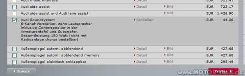

255.- Euronen?!?
Also ich hab das AUDI SOUND SYSTEM( 9VD) um 34 Euro dazubestellt. Wohlgemerkt in Ö! Oder reden wir da von zwei Paar Schuhen?
Original geschrieben von f8274
Jedenfalls ist das ASS für 255,- EUR ein Super P/L-Verhältnis.

ASS kostet in Ö EUR 328,18 extra, um deine 34,- Euronen kannst Du dir gerade die Radschrauben mit Diebstahlsicherung dazubestellen :D
Original geschrieben von bernhard1982
255.- Euronen?!?
34 hab ich auch nicht gefunden, aber 44,-!!
Ass
Faszinierend, liegt dann wohl an einer etwaigen schon ausgewählten anderen Ausstattung dass es billiger wird?
