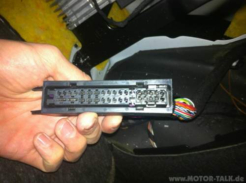

hab mal gerade nen Foto vom Stecker am ASS-Verstaerker gemacht. Sieht Dein MMI 2G Stecker genauso aus?
Wenn ich mir Deine Verlinkung auf den Mercedes und Audi Adapter anschaue, scheint mir der Audi-Adapter von der Form innen irgendwie naeher dran als der Mercedes Adapter. Der Mercedes Adapter ist innen eckiger waehrend der Audi abgeschraegte Ecken hat.

Hallo, so wie auf deinem Bild sieht meiner auch aus. Auf dem Stecker steht auch die Typnummer: 1534050-1. Sollte bei dir auch so sein.
