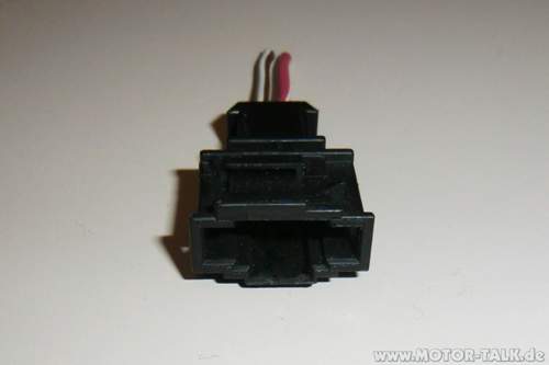

Kennt jemand das Gegenstück zu Teilenummer 4E0 971 942 ?
Ist ein Stecker für ASS TMT vorne, den würde ich ungerne abschneiden, um die neuen Vocal IS200 zu verbinden.
Oder gibt es andere Lösungen und Vorschläge?
Du meinst Die Buchse, die am Lautsprecher sitzt? Die gibt es meines Wissens nicht einzeln. Ich nehme stattdessen immer eine breite Haarnadel, die an das Kabel anlöte und dann in den Stecker stecke. Anschließend noch Coroplast drumwickeln und fertig bist Du.
Ja genau... die Buchse beim Orig. Adapterring meine ich. Hab mir schon überlegt die rauszuschneiden... denn löten muss ich sowieso.
Das mit Haarnadel oder was ähnliches ist eine gute Idee... Ich hab sogar ein Paar Pins irgendwo liegen, sollte sogar besser reinpassen.
Danke Dir!
Hier ist meine Lösung zum passenden Gegenstecker:
http://www.motor-talk.de/.../...-bang-olufsen-system-t2861340.html?...
Das Steckergehäuse 1J0 972 712 kann nach einer minimalen Anpassung verwendet werden. Dazu passende Einzelleitungen sind 000 979 134 E. Haarnadeln oder Büroklammern werden also nicht benötigt.
Gegenstecker
Verdammt! Hab ich doch gestern übersehen.🙂
Perfekt!😁 Wird heute bestellt.
Mal 'ne doofe Frage:
Die Einzelleitungen... sind die im Satz (also 2 Stück) oder soll ich 4x 000 979 134 E bestellen? Die 2x Steckergehäuse 1J0 972 712 sowieso.
Die Einzelleitungen haben zwei Enden die man verwenden kann. Also pro Stecker eine Einzelleitung bestellen.
