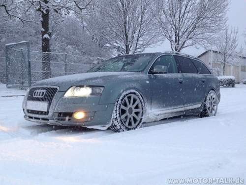

Original geschrieben von immohai
es ist aber nicht richtig, dass man das AAS max 30 tiefer bekommt - ich habe meins 45 vorn und 30 hinten tiefer - ohne probleme!
Wenn der Kleine hinten pennt fahre ich Comfort-Modus - wenn ich alleine unterwegs bin oder der Kleine wach ist, fahre ich Dynamik-Modus - alles super! Im Comfort-Modus immer noch wie eine Sänfte.
Ich bin vorher 5 Jahre S-line Sportfahrwerk gefahren und war damit sehr zufrieden - ich wusste ja nicht, wie um Welten besser ein Luftfahrwerk mit Niveauregulierung ist. Nie mehr ein anderes Fahrwerk! Ich bin super zufrieden - klasse Optik - beste Variabilität (besonders mit dem auf Allroad geflashten Steuergerät) - und spitzen Komfort selbst im Dynamik-Modus.
...wie tief man die AAS in der Regel zusätzlich runter bekommt,hängt davon ab,wie sie von Haus aus eingestellt war...in der Regel sind es die "berühmten" 25-30 mm...ausnahmen,wie bei Dir,bestättigen die Regel😉
Stimmt leider wieder nicht - denn wir haben BIG auch erst nur 29 mm tiefer bekommen - mit einem Kniff, den mir Jens vermittelt hat, bekommt man aber die AAS überlistet und kann die imaginäre 30 mm Grenze überwinden - viel mehr als 45 würde ich aber nicht machen, weil der Begrenzer nicht mehr weit weg ist.
Man sollte auch nicht vergessen, dass es 45 mm tiefer als Normal/Comfort-Modus ist - mit Dynamik geht der Wagen nochmal 20 mm tiefer als normal - man fährt dann also im Dynamikmodus mit 65 mm tiefer als Normalfahrwerk - das ist schon ordentlich und für meinen Geschmack völlig ausreichend.
Im Übrigen würde es mich wundern, wenn die AAS von "Haus" aus unterschiedlich eingestellt wird! Wenn du allerdings die Streuung im geringen mm Bereich meinst, dann gebe ich dir recht, zumal man im ersten Schritt ohnehin die nachgemessenen Werte einstellt und sich die AAS dann auf die originalen Werte 390 vorn und 385 hinten einstellt und damit eine unterschiedliche "von Haus aus Einstellung" ausgleichen oder aufheben würde - von den Originalwerten geht es dann einheitlich für alle abwärts, so weit, wie es das Steuergerät auf Grund der Streuung zulässt + Kniff gehts eben noch ein Stück weiter.
...gut...wenn Du mit dem "Kniff"(den Du ja anscheinend nicht verraten willst),das verbiegen(Pfusch)oder auswechseln der kleinen Koppelstangen für die Geber der Fahrzeuglage meinst,so stand das beim Auto von meinem Kumpel und auch bei meinem nicht zur Debatte...so tief gefällt uns nicht...einen elektronischen "Kniff",kenne ich allerdings wirklich nicht....stand aber,wie gesagt, auch nie zur Debatte....
Nein, die Koppelstangen meine ich nicht - habe diese auch nicht im Einsatz - keine Lust mir meine Spur und Sturz zu versauen.
Es ist rein mit Codierung zu schaffen, jedoch schwer zu erklären - ich glaube, ich habe mit Jens 10mal oder mehr hin und her getextet, bis ich das System, die Abläufe und die Verhaltensweisen in der Thoerie einigermaßen verstanden habe und selbst dann haben wir 3mal in der Praxis probiert, bis wir den für mich optimalen Zustand erreicht haben - die Praxis hat dabei die Theorie bestätigt - wenn es aber einfach wäre, dann würde diesen Kniff jeder kennen und beherrschen - hat also nichts damit zu tun, dass ich nichts davon verraten will, sondern ist der Komplexität des Vorgehens geschuldet, dass ich ihn nicht mal ebenso darlegen kann - allerdings bin ich auch nicht Urheber diese Kniffes sondern nur erfolgreicher Anwender - insofern wollte ich mich auch nicht mit umständlicher und ausgedehnter Darlegung produzieren. Wenn ich Zeit habe, kann ich mich ja mal an einer Anleitung versuchen, wenn Interesse besteht, dazu will ich mich aber mit Jens abstimmen, denn die Lorbeeren/Anerkennung stehen Jens zu, der hat den Weg gefunden. Ehre, wem Ehre gebührt.
