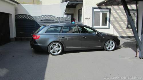

19", 25mm tiefer, Dynamic-Modus
Mehr Fotos in meinem Profil 🙂
19' Segmentspeichenfelge mit AAS und ca. 25mm tiefer beim FL Modell in der Stellung Dynamic.
Die 18' Winterräder haben für mich die gleichen Komforteigenschaften.
Trotz geringerem Luftdruck und etwas mehr Höhe im Gummi, habe ich so gut wie kein Unterschied feststellen können.
Der Komfort ist auf Comfort ausreichend. Ein Gleiter ist anders. Aber mir gefällt es ganz gut.

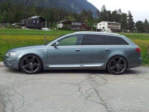

es ist aber nicht richtig, dass man das AAS max 30 tiefer bekommt - ich habe meins 45 vorn und 30 hinten tiefer - ohne probleme!
Wenn der Kleine hinten pennt fahre ich Comfort-Modus - wenn ich alleine unterwegs bin oder der Kleine wach ist, fahre ich Dynamik-Modus - alles super! Im Comfort-Modus immer noch wie eine Sänfte.
Ich bin vorher 5 Jahre S-line Sportfahrwerk gefahren und war damit sehr zufrieden - ich wusste ja nicht, wie um Welten besser ein Luftfahrwerk mit Niveauregulierung ist. Nie mehr ein anderes Fahrwerk! Ich bin super zufrieden - klasse Optik - beste Variabilität (besonders mit dem auf Allroad geflashten Steuergerät) - und spitzen Komfort selbst im Dynamik-Modus.
