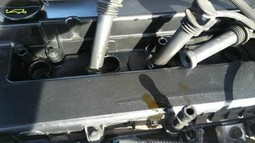

War wohl falsch ausgedrückt. Das Öl war oben am Stecker.
Das war aber jetzt wieder 200km her und gestern beim messen der Kompression war alles trocken
Hier ein Bild von den Steckern
25111524462625438
Könnte auch sein, dass da etwas von den Waschdüsen reingetropft ist?
Als ich meinen Mondeo gekauft habe und die Kerzen mit Steckern gewechselt habe, sah es bei mir auch so aus.
Lag aber nicht an Ölverbrauch oder defekter Ventildeckeldichtung

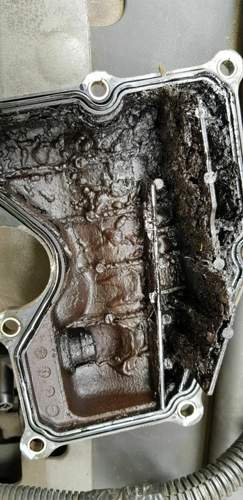

Wir haben eben das Ventil getauscht. Die Anleitung war dabei sehe hilfreich!

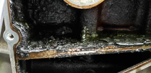

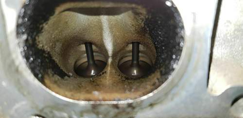

Hier ein paar Fotos, wie es aussah:
Was sagt Ihr?

Was sagt Ihr zu den verdreckten Teilen? Die Ansaugbrücke ist auch versifft.
Würde mich auch interessieren.. Meiner verbrennt auch 1l auf 100km..
Ölabscheider sauber machen und Ventil ersetzen. Schläuche und Ansaugbrücke reinigen... Wirbelklappen auf verschleiß prüfen und ggf. Lager nachrüsten. Alles zusammen bauen und schauen, ob der Ölverbrauch sinkt.
MfG
Wir sind vorsichtig optimistisch. 300km gefahren und der Ölstand ist unverändert.
Normalerweise hätten wir schon 2 Mal nachfüllen müssen.
