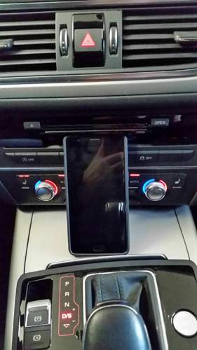

Dann steuere ich auch mal meine "Low Budget-Lösung" bei, die aber leider nicht für alle Geräte passen wird.
War schon länger auf der Suche nach 'ner brauchbaren, nicht zu aufwändigen Handy-Lösung (OnePlus 3). Aber die Einbausituationen gefielen mir alle nicht so recht, und bohren wollte ich nicht. Dann kam ich durch Zufall auf diese Idee, da ich das Handy auf'm Ascher-Deckel abstellte. Und es paßt/hält bestens (h 156mm), kann von links unter die aufgeklappte Medienabdeckung eingeschoben werden und verkratzt nicht durch das weiche Cover. Für meine gelegentlichen Zwecke somit völlig ausreichend.
Handyhalter
Ähem.....
Naja wenn das Auto steht oder von Omi gefahren wird sollte das klappen. Im reellen Alltag würde das Mobile in der ersten Kurve den Abgang machen.
... würde das Mobile in der ersten Kurve den Abgang machen.
Irrtum, es rührt sich keinen mm, auch beim Bedienen nicht und ist absolut wackelfrei. Wenn es anders wäre, würde ich's sicher nicht benutzen ...
