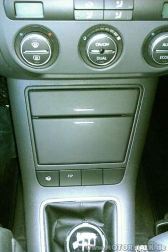

Was benötige ich alles von Nichtraucherpaket auf Raucher?
Ich habe in der Mittelkonsone unter der Klimaautom ne Klappe dahinter eine Steckdose.
Darunter ein großes Fach.
Benötige zumindest nen Aschenbecher.
Was benötige ich alles zum Umrüsten???

Hallo, versuchs halt mal so, indem du den Istzustand mal fotografierst, und wenn möglich ein Bild von deinem Wunschzustand einstellst. Am Wochenende solltest du vielleicht auch ein wenig Geduld aufbringen (zumindest im Sommer), da kann es schon mal ne Weile dauern bis du ne befriedigende Antwort erhältst. Und jetzt kommt die Fussball-EM auch noch dazu, dass kann dauern🙄.

Golf Plus Bj.:2005 mit klimaautomatik.
Wie baue ich die ablage herraus inter der klima?
- Schaltsack demontieren (ist nur gesteckt; einfach am Sack hoch ziehen).
- Vier Torxschrauben entfernen.
- komplette Konsole erst nach hinten und nach oben ziehen (ist mit zwei Kunststoffstiften in das Armaturenbrett gesteckt), dann über den Schalthebel.
Ob nun die Ablage, bzw. der Aschenbecher aus der Konsole zu entfernen geht, weiß ich nicht. Das findest Du sicher selbst raus wenn Du von hinten draufguckst.

Je nach Modelljahr (kenne mich beim Golf Plus nicht aus) reicht es den Aschenbecher rausziehen und die Matte reinzulegen und andersherum.
Bei mir ist hinter dem kleinem Deckel auch eine Steckdose aber darunter kein Aschenbecher nur ne große leere fläche.
Du hast doch sicher die Möglichkeit mal schnell ein Foto von dem Ding zu machen. Mach doch mal!
