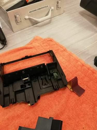

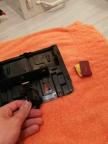

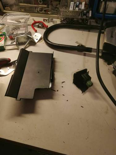

so habe heute den USB anschluss nach hinten versetzt:
-als erstes wurde der USB Anschluss per Dremel abgemacht.
-da vorher überlegt wurde, wie man den usb am besten Befestigungen konnte wurde dieser dann eben so festgeklebt (siehe Bild 2-5)
-ohne rückschläge geht es natürlich nicht, wie man im Bild 6 sieht, da es beim zusammenbau nicht gepasst hat. also ab mit dem ding (bild 7).
-da der USB Anschluss so weit hinten sitzt passt der zwar rein, wenn man den nicht anschließt. aber da der natürlich angeschlossen werden soll musste im fach hinten (an dem Stück der Mittelkonsole, Bild 8) das gegenstück zu der im Bild 7 entfernten Nase raus genommen werden. diese entnahme der beiden stücke hat den nachteil, dass das gesammte Fach einem leicht endgegen kommt (da die stabilität bzw das einrasten fehlt), wenn man einen festen USB wieder raus ziehen will. aber da ich den anschluss (wenn überhaupt) nur einmal alle Schaltjahr brauche macht mir das nix aus. (bevor jmd fragt, warum ich den denn dann überhaupt drin haben wollte: FALLS ich den mal brauche hätte ich den gerne).
- schlussendlich war ich fertig und glücklich. das handy passt wunderbar rein und das fach geht noch zu. am Montag werde ich mir n stück leder besorgen und das da rein setzten.
Rechtschreibfehler oder "bist du von allen guten geistern verlassen" bitte behalten 😉
Usb-ist-ab
Zusammenkleben-1
Zusammenkleben-2

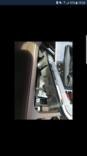

Ich hab das Fach umgerüstet nun noch ein Problem. Ich bekomme das Teil jetzt nicht wieder in seine Position? Schiebt man die komplette Abdeckung da jetzt wieder rein? Das wirkt als wäre da n Widerstand. Hat jemand Bilder vom wieder einbau?
Das Teil. Wie baut man das wieder ein ?
Hast du usb Anschluss oder so was?
Könnte sein, dass der im weg ist, selbst wenn du den nur lose rum liegen hast.
Ist mir viel gewurschtel, liebe und Kraft wieder rein zu bekommen.
Aber eig sollte es quasi fast von selbst bis kurz vor den Anschlag rein gleiten, mit Gefühl.
Variieren mal bißchen mit Fach auf und zu
Nein USB nicht. Hmm OK aber so generell quasi rein schieben und dann zuerst das Fach hinten runter drücken ? Ich schau im hellen Mal morgen. Ich will da nix abbrechen sonst lacht sich der freundliche Montag n Ast ;-)
Hatte auch oft das Problem da war meistens das Kabel der Beleuchtung links der esp Knöpfe usw im Weg
Hand rein ins Fach und leicht nach oben drücken. So war es bei mir.
mfg. Steffen
oh und halt bisschen nach den kabeln schauen, bei mir war gerne das kabel von den knopfen S/S und fahrprofilauswahl im weg. war in sich nach außen gedreht, sodass es immer am rand auflag.
Danke an alle. Hat geklappt. Schönes WE.
