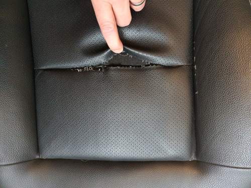

Ich hänge mich hier mal mit rein.
Mein Fahrersitz ist an der Perforation mittig des Sitzes eingerissen.
Es handelt sich bei mir um das tolle Artico Leder (also Plastiksitz).
Jetzt war ich heute morgen bei unserem Mercedeshändler und habe mal nach dem Preis für einen neuen Sitzbezug gefragt. 418,40E wollen die haben. Für Plastik. Ermäßigung oder Prozente gibt er nicht.

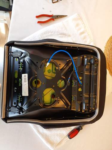

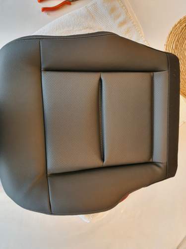

So. Es ist vollbracht. Neuer Sitzbezug ist drin.
Der Bezug hat ca. 348€ gekostet. Da ich ja die MKS Sitze habe hatte ich gedacht, dass ich den Adapter brauche, der zwischen dem durchgeschnittenen Luftschlauch der Sitzverlängerung kommt.
Aber beim Mopf ist das anders. Da kann man die Reglereinheit separat lösen.
Sonnst war alles ziemlich selbst erklärend.
Und sieht natürlich wieder supi aus.
Ein paar Fotos
+2
Hmm. Wo sind die Texte?
Hatte die immer dabei geschrieben.
Bild 1 vorher
Bild 2 nachher
Bild 3 der Blaue Schlauch ist der Luftschlauch welcher nicht durchtrennt werden muss
Bild 4 zeigt die Luftschläuche die an die Reglereinheit kommt.
Bild 5 der Halter für den Feuerlöschkasten muss ausgebohrt und anschließend wieder mit Blindnieten angebracht werden. Sonst bekommt man den Keder des Sitzbezugs nicht auf die Metallschiene.
