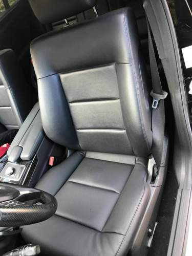

Als ich den Wagen abgeholt habe, fiel mir auf, dass der Sitz in matt schwarz ist. Der Freundliche sagte, dass es nur die eine Materialnummer dazu gibt und der Glanz wie es bei den anderen Sitzen ist im Laufe der Zeit durch Abnutzung kommt. Kann das stimmen? Hat jemand Erfahrung damit?
Gruss
Also mein Teilleder/Artico Fahrersitz wurde vor ca. 50tkm gewechselt und war anfangs minimal matter im Vergleich zum Beifahrersitz. Jetzt erkenne ich null unterschied aber glänzen wie Speckschwarte ist auch ganz weit weg. Reinige meine Sitze bzw. das Artico alle 2 Wochen mit Kunsstoffpflege Matt. Hilft eventuell auch noch, den Glanz zuverdecken .

vielen Dank für den Hinweis.
Im Tageslicht sieht es doch sehr ähnlich aus, aber dennoch matt. Schließlich ist es ja auch neu... Hier noch das Foto mit dem neuen Bezug.
es gäbe laut dem Freundlichen nur eine Teilenummer für den Sitzbezug. Aus diesem Grund muss es auch der richtige Bezug sein. Diese Aussage habe ich von MB bestätigen lassen.
Die Kollegen der technischen Fachabteilung bestätigten mir, dass es für die Sitzbezüge Ihres Sterns tatsächlich nur eine Teilenummer gibt. Durch verschiedene Faktoren wie Sonneneinstrahlung und Produktionsintoleranzen kann es zu leichten Farbunterschieden kommen.
Im Regelfall gleichen sich diese verschiedenen Farbtöne nach einiger Zeit wieder an."
