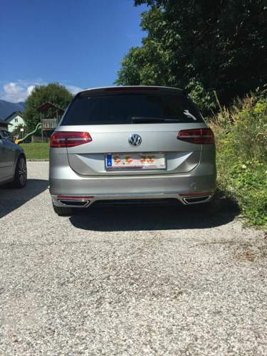

Habs heute endlich geschafft. Aber die Chromleiste hat sich sehr gewehrt. Mir tun jetzt noch die Finger weh!
Img-2102-2
@VTEC 1 schrieb am 20. August 2016 um 16:58:32 Uhr:
Sieht richtig gut aus🙂
Absolut!
