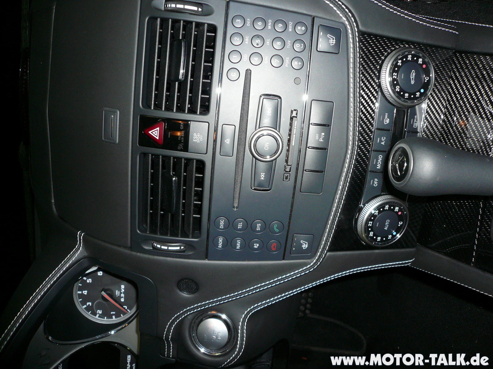

Armatur beledern lassen
habe eventuell vor die Armatur komplett beledern zu lassen.
Hat dies schon jemand verwirklicht ?
Vielleicht Bilder dazu oder eine gute Adresse von einem Sattler ?
gruß Rudy

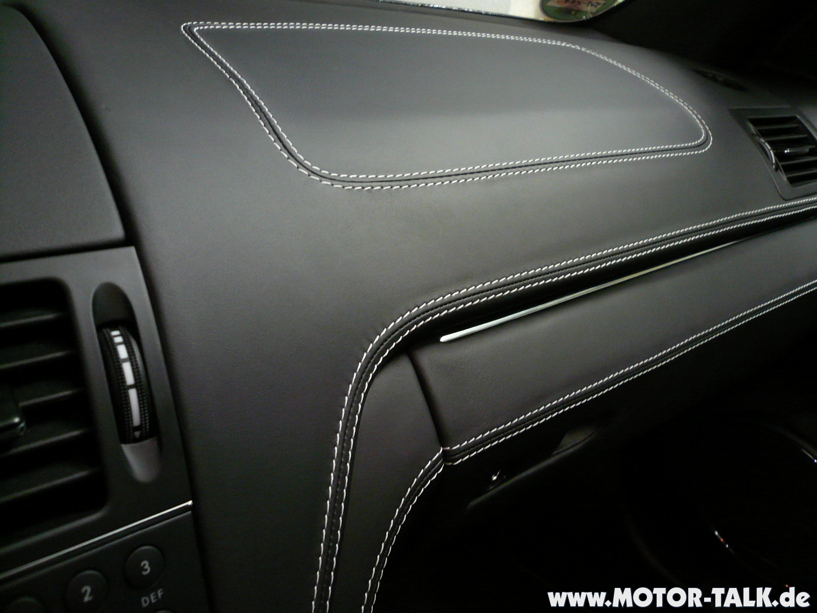

Hier geht es doch darum, ob der Airbag sich überhaupt entfalten kann - wegen dem Leder, was ja jetzt dazugekommen ist.
Wenn bspw. die Naht zu stark ist oder irgendeine "Sollbruchstelle" nicht mehr bricht, dann kann das böse enden.
Das muss man natürlich nur einmal machen (wenn alles klappt).
Da hast du recht Blizzard. Die Verarbeitung vom Leder sollte deshalb auch nur jemand machen, der damit Erfahrung hat. Gerade wegen der Sollbruchstellen.
Aber für nen guten Sattler kein Problem. Ist ne spezial Naht, habe ich gesagt bekommen.
Aber. Wenn nach dem EInbau getestet wird, ja... dann ist doch das ganze wieder Hin und müßte dann wieder beledert werden ????
Jetzt erklär mir bitte, wie du das hier meinst: Das muss man natürlich nur einmal machen (wenn alles klappt).
Ich verstehe das nähmlich so: Ich lasse beledern und zusammenbauen. Danach wird der Airbag ausgelößt und auf fehlerfreie Funktion geprüft(?). So, nun ist aber die Belederung um die Airbageinheit, gerissen ( logisch, muß/ soll es ja). Jetzt muß er wieder alles auseinander bauen und neu beledern. Sooo.... wer sagt aber jetzt, das
die wiederholte belederung genauso gut ist wie die vorherige. Also müßte doch wieder und wieder und wieder getestet werden.
Achja damit wir uns nicht mißverstehen, geht es bei dem Test um den AIRBAG selbst, oder um den Airbag Deckel, ob dieser auch so öffnet wie er soll ???

Hallo Spidercem,
das mit dem Airbagtest ist völliger schmarn.
Die Armatur wurde beledert und fertig.Der Sattler hat eine Genehmigung Airbags zu beledern da es sich
um eine besondere Naht mit der Bruchstelle handelt.
Würde es immer wieder tun,konnte einfach mich mit dem Plastik nicht wirklich anfreunden.

Es ist doch eigentlich selbstverständlich, daß ein Airbag im Serienzustand - dessen Zündlogik und Timing in vielen Tests justiert wurde - anders reagiert als wenn man ihn nachträglich mit irgendeinem Werkstoff zusätzlich "verschließt".
Selbst ein geringer Widerstand verändert das Timing und möglicherweise auch die Entfaltungsrichtung/-geschwindigkeit des Airbags.
Somit muß man für jede Werkstoffart und Verarbeitungsvariante (Nähte, usw) einen Test durchführen, ob das Airbag noch tut wie er soll.
Nur weil irgendein W204 ohne beledertes Armaturenbrett irgendwelche Tests bestanden hat bedeutet das ja nicht daß alles weiterhin so problemlos bleibt bei Nachbearbeitung des Armaturenbretts.
Ich würde mit einer ungetesteten Bastellösung eines Vor-Ort-Sattlers im Bereich des Airbags nicht fahren wollen, auch wenn er saubere Arbeit abliefert und sagt "ich habe da eine spezielle Naht, das geht schon gut".
