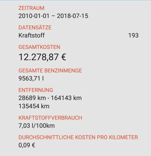

Das man in den kalten Monaten mehr verbraucht als in den warmen, kann ich nicht bestätigen. Ich hab mal ne Auswertung gemacht von Oktober bis März und von April bis September... absolut kein Unterschied.
ich denke, ich habe ausreichend Datensätze gesammelt, um eine halbwegs brauchbare Aussage machen zu können.

Das es hierzu mittlerweile kaum noch Unterschied gibt könnte mehrere Gründe haben.
Denkt mal nach was sich die letzten 10-20 Jahre u.a. an der Motorentechnik geändert hat.
Früher war das aber definitiv so.
schon klar, aber volvoluder fährt, wie er angibt, einen n57... der ist keine 10-20 jahre alt.
ich muss sagen, dass meine Erfahrung eher umgekehrt ist. Da ich im winter keine Reifen sondern trennscheiben der gr. 205/55 r16 fuhr, war der Verbrauch sogar niedriger als im Sommer.
übrigens... die Angaben aus meinem Beitrag oben stammen von meinem vorherigen Wagen, nicht vom f11 dickschiff.
