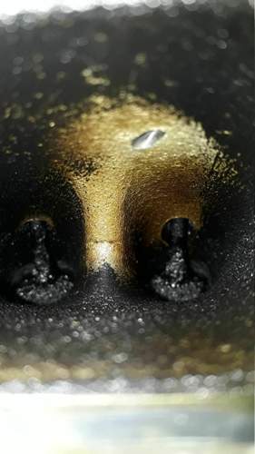

Der N54 hat kein AGR Ventil und verkokt auch. Es gibt auch noch eine innere AGR. Diese funktioniert indem die Einlassventile schon öffnen, wenn der Kolben noch im Ausschiebetakt ist. Diese könnte man rein theoretisch mit der passenden Software auch verhindern, da es ja eine Nockenwellenverstellung gibt. Dann passt aber das ganze Brennverfahren nicht mehr. Keine Ahnung, ob sowas ein Tuner vernünftig hinbekommt.
Hauptverantwortlich für die Verkokung der nicht von Benzin umspülten Einlassventile ist die Kurbelgehäuseentlüftung. Denn erst durch die ölhaltigen Dämpfe, die ständig auf die heißen Ventiloberseiten einströmen, entsteht diese glänzende harte Ablagerung, die folglich immer weiter wächst. Am Beispiel der N54-Einlasskanäle (siehe Bilder, Laufleistung 142.000 km) kann man die kleine Bohrung der KGE-Rückführung sehr gut erkennen.
Einzige Abhilfe (und die ist nicht mal so richtig illegal😉) ist der Einbau einer Oil-Catch-Can. Beim N54 sowohl auf der Lastseite (wenn Ladedruck anliegt) als auch auf der Leerlaufseite (wenn kein Ladedruck anliegt) angeschlossen. Letzterer Bereich ist der wichtigste, da im Alltag überwiegend die Leerlaufseite genutzt wird.
Sprit von Aral tanke ich regelmäßig. Hauptsächlich 98er, denn darauf ist der Motor von BMW serienmäßig abgestimmt. Den 102er nur, wenn ich eine Map fahre, bei der die Kennfelder die höhere Klopffestigkeit auch nutzen, was dann auch zu Mehrleistung führt.
