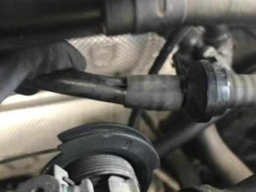

Kleines Update:
Der Schlauch von der Ansaugbrücke zum Bremskraftverstärker hatte unter der kleinen Schrumpfschlauchmanschette einen Riss (siehe Bilder) und somit massive Falschluft. Ist jetzt ersetzt und jetzt geht das ganze Spiel in die andere Richtung weiter...
Lambdalernwert additiv jetzt sehr negativ (-9,4%). Obwohl erneut alle Lernwerte zurückgesetzt wurden und die Drosselklappe ordnungsgemäß per VCDS angelernt wurde. Werde am Wochenende mit einem Freund die Einspritzdüsen auf Dichtigkeit und Einspritzmenge prüfen sowie den Kraftstoffdruckregler tauschen. So langsam gehen mir die Ideen aus.
