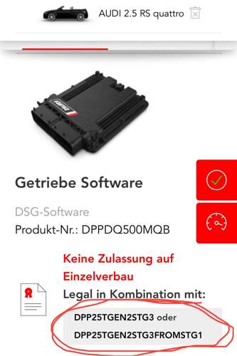

Moin Leute,
ich fahr einen FV Roadster RS BJ 2023 (einen der letzten) und hab mir von APR eine Stage1 aufspielen lassen - bisher nur Motorsoftware und die macht schon richtig was her - sehr empfehlenswert. Es kommt noch Ansaugtrakt und Ladeluftkühler sowie - und das ist das Problem - Getriebesoftware.
Nach Aussage meines APR-Händlers gibt es keinen in der Datenbank verfügbaren Original-Softwarestand von Audi für das Getriebe und damit kann die APR-Software nicht aufgespielt werden. Der Versuch das direkt aus dem Getriebe auszulesen schlug auch fehl. Nun kann die Software wohl nicht verbaut werden. Das ist sehr schlecht, denn mit dem mehr an Leistung kommt die Original-Software nicht gut klar.
Hatte jemand von euch das selbe Problem und ggf. eine Lösung dafür?
Besten Dank für eure Unterstützung.

Die Getriebesoftware für den TTRS mit DNWA /DAZA gibt es nur noch in Verbindung mit der Stage 3 bzw. mit dem Upgrade von Stage 1 auf Stage 3. Für die Stage 1 ist die wohl nicht mehr notwendig oder nicht mehr vorgesehen. Steht auch alles so auf der Webseite.
Die Getriebesoftware und die Stage 3 Software haben ohne APR Hardware keine Strassenzulassung.
