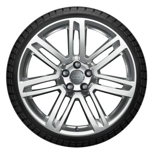

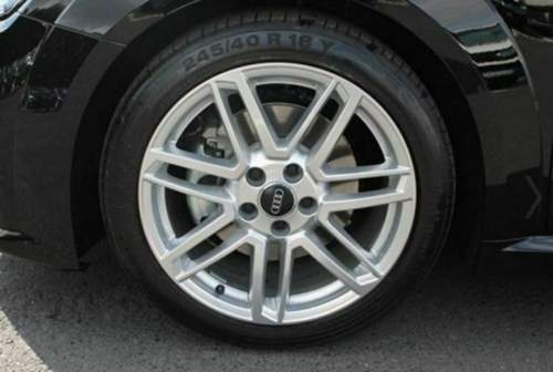

Sehen aus wie die normalen Aluminium-Gussräder Audi Sport im 7-Doppelspeichen-Design vom 8S(siehe Bild). Durch die Reifen und die starke Tieferlegung, vielleicht auch ordentlich poliert, siehts etwas anders aus. Die gibts auch in 20" vom A7(Bild 2). Keine Ahnung ob die beim TT passen.

Einerseits schon, aber andererseits scheinen die auf den H&R Bildern eine höllisch niedrige ET zu haben ... die ziehen sich ja richtig rein in Richtung Nabe ?
http://www.ebay.de/.../291493725557?...
9x20 ET35 - ohne den TT sonstwie vorab fahrwerkseitig zu pervertieren bekommste die nicht unter.

Mir gefallen die Felgen irgendwie ziemlich gut, obwohl sie sich von den üblichen TT 7-Doppelspeichen-Felgen eigentlich nur dadurch unterscheiden, dass die Speichen in Richtung Nabe diese Biegung haben. Die Tieferlegung des TT von H&R ist mir persönlich zu heftig. 19" oder gar 20" Felgen und diese Tieferlegung dürften für brutale Härte sorgen, womit das gesamte Fahrzeug in Mitleidenschaft gezogen wird. Welche Umbauten am TT meinst du?
Mir sind dezente Tieferlegung und im Idealfall die Felgen auf dem H&R TT in 19" lieber.

Die "üblichen" TT 7-Doppelspeichen-Felgen sind gegossen. Die, um die es hier geht sind geschmiedet. Das kann man sowohl auf dem ursprüngenlichen H&R Bild als auch in der eBay Anzeige gut erkennen.

Nur für den Fall, daß Du (oder jemand anders) wirklich nicht weiß, woran man das sieht:
Bei einer einteiligen gegossenen Felge sind hinter den Speichen immer Stege bis zum Tiefbett. Wenn man sich die beiden Hälften der Gußform vorstellt, dann wird klar, daß das auch gar nicht anders geht.
Bei einer geschmiedeten Felge stehen die Speichen dagegen frei. Auch das ergibt sich mehr oder weniger aus dem Herstellungsprozeß, denn die Walzen greifen beim Schmieden genau hinter den Speichen an.
Zu Verdeutlichung: Meine auf http://www.motor-talk.de/.../optische-veraenderungen-t5283141.html?... gezeigten Streifen kann man so genau nur auf einer Schmiedefelge, nicht aber auf einer Gußfelge anbringen.
