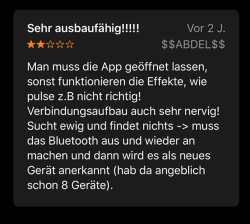

Habe noch im store geschaut und folgendes bei den Rezension gefunden(Siege Bild)
Lässt du die App auch immer geöffnet? Nur dann scheint das zu funktionieren

Ja, die App funktioniert genauso mit IOS und nicht nur mit Android und ja, ich hatte sie die ganze Zeit offen, um das Licht zu testen. Man muss sie ja auch öffnen, um die iPhone-Musik über die App abzuspielen.
