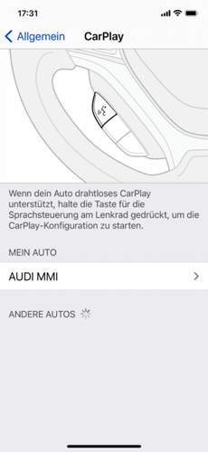

Heute wurde bei meinem Q3 das Audi Smartphone Interface nachgerüstet.
Habe den Wagen grad abgeholt und hab versucht mein iPhone mit meinem Audi zu verbinden. Aber mein iPhone findet das Auto nicht. Es erscheint kein auszuwählender Wagen unter CarPlay. Siri ist aktiviert.
Weiß jemand woran das liegen kann? Kann doch nicht so schwer sein.
Hab 2 originale Apple Kabel ausprobiert. Aber es tut sich nichts. Im MMI selbst tut sich auch nichts. Kann drücken was ich will.

iPhone muss entsperrt sein. Ggf. mal mit dem USB A probieren, statt USB C. Also bei mir klappt es mit Kabel ohne Probleme. Auch mal auf verb. Geräte klicken.
Ja iPhone ist entsperrt. Hab mit beiden Kabeltypen getestet.
Wenn ich auf Verb.Geräte gehe, dann kommt der Screen auf Bild 2 und es passiert nix. Ich kann oben noch auf das Zahnrad. Da kann man verschiedene Verbindungen via Mobilfunk oder wlan einstellen.
Ich denke es ist ein Fehler beim Einbau passiert. Werde da heute noch mal anrufen.
In Einstallungen von IPhone muss CarPlay aktivieren
Da kann man nix aktivieren.
CarPlay sucht in den Einstellungen ja nach meinem Auto. Findet aber nichts.
Ich würde einfach nochmal zum Händler deines Vertrauens fahren.

Anbei das Bild im iPhone Menu
Einstellungen Allgemein ...
