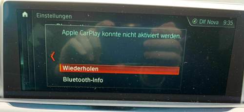

Hi Leute,
Bei meinem F48 Bj. 03/19 Navigation Plus, WLAN Hotspot, Wireless Charging hat die Freischaltung leider nicht geklappt. Nach dem starten von CarPlay kommt es zum Fehler. Kennt das jemand?
.jpg
Da muss der Nachbessern wo du es gekauft hast.
Hey.
Der Fehler kam bei mir auch erst. Stell das Auto ab, warte mal 1 1/2 Stunden, so dass alle Steuergeräte mal schlafen waren. Danach ging es bei mir problemlos.
Das 2019er HU scheint irgendwie anders zu sein. Ich habe schon mehrere Tage immer wieder probiert.
Komisch. Dann muss wohl wirklich noch mal nachgebessert werden. Wie gesagt, bei mir war anfangs das gleiche, nun gehts.
