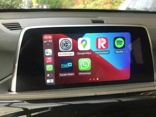

Für die Leute, welche es interessiert. Habe mir CarPlay Nachgerüsten lassen an einem Navi-Business, 07-2017 mit Wireless-Charging. Hardware brauchte nicht getauscht oder erweitert werden, sondern alles nur softwaremässig.

Kann übrigens auch nur empfehlen, die WLAN Antenne noch nachzurüsten. Habe das an Wochenende jetzt endlich mal gemacht. Dauert keine halbe Stunde und jetzt geht CarPlay auch bestens, wenn ich das Handy einfach in der Hosentasche lasse.
Bestens ist relativ. Das Wireless CarPlay von BMW hat einen großen Nachteil: Asynchron. Das Audio hat einen Delay. Drückt mal Play oder Pause und achtet drauf, wann genau das Lied stoppt/startet. Da ist eine Verzögerung von 1-2 Sekunden.

Ist mir noch gar nicht aufgefallen. Warum soll das ein großer Nachteil sein?
Naja. Ich empfinde es als störend. Und Carbridge fällt damit leider auch flach. Also, es funktioniert, aber halt asynchron und macht dann keinen Spaß.
