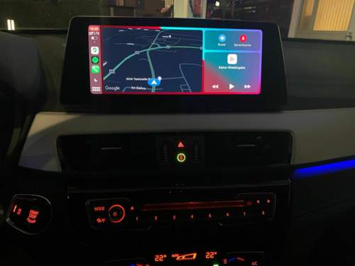

Hey!
Kurze Anmerkung von mir, ich habe einen F48 von Ende 2017, Navigation Plus, WLAN Hotspot, Wireless Charging. Sollte also alles an nötiger Hardware drin sein. Trotzdem wird mir die Freischaltung über ConnectedDrive nicht angeboten.
Bimmer wollte die ganze HeadUnit tauschen und dann CarPlay freischalten, Kostenpunkt 1.399€.
waveshaper hat mir nun gestern CarPlay bei mir per Remote innerhalb kürzester Zeit freigeschaltet, funktioniert problemlos.
Schade ist nur, dass die Fullscreen Variante nicht funktioniert, was bei so einem großen Bildschirm natürlich toll wäre. Aber dann nutzt man halt Splittscreen.
Kannst du mal ein Foto vom Splitscreen machen?
Würd mich interessieren. Kenn nur die Fullscreen Variante
Danke
Also bei mir funktioniert funktioniert Fullscreen 😉
