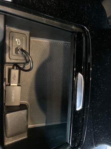

Hallo zusammen, ist bestimmt schon bekannt, aber für die die noch immer nach einer einfachen drahtlosen Lösung für AppleCarplay suchen - siehe Foto. Ist von Carabc und kostet knapp 50€ 😉
Bild #211459559
Vielen Dank für den Tipp. Wie stabil läuft das? Und wie gut ist die Klangqualität?
Hallo @qualityguy ,
jepp, bisher sehr schnelle Verbindung und stabil. Klangtechnisch merke ich keinen Unterschied zur "festverdrahteten" Lösung per USB-kabel.
