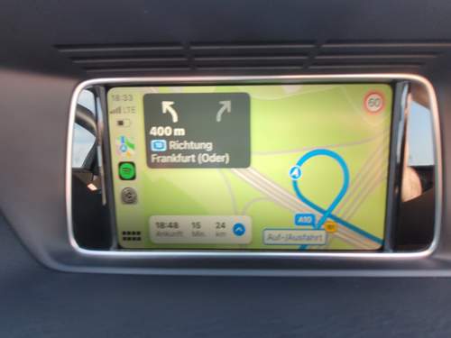

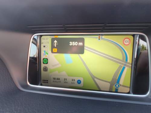

Heute habe ich so eine Road Top Wireless Carplay /Android Auto - Box eingebaut, da unter anderem mein Traffic Live abläuft, ich eh mit Google Maps immer lieber navigiere und ich keine Kartenupdates seit Ablauf der 3-Jahre-Kostenfrei-Udates in 2017 gekauft hatte.
Kabel und Box habe ich im zweigeteilten Handschuhfach oben untergebracht, Kabel für AUX in die Mittelarmlehne verlegt. Dafür habe ich die Mittelkonsole hinten gelöst und leicht angehoben, Kabel rechts unter die Konsole eingezogen und in der Durchführung für die anderen Kabel von hinten in der dafür vorhandenen Öffnung mit in das Fach unter der Mittelarmlehne eingebaut. In das Handschuhfach habe ich im ausgebauten Zustand einfach ein kleine Bohrung für die Kabel eingebracht. Es gibt von hinten sogar eine Öffnung zum Ausbrechen. Da wäre das Kabel zum Zentraldisplay aber zu kurz geworden. Ich denke, dem Kabel war das egal, welches Loch nun genommen wird 😁
Ausgebaut werden mussten
- Zierstab
- Comand
- Verkleidung unter Handschuhfach (+Stecker Fußraumbel. und Temp-Sensor)
- Handschuhfach (+Stecker Beleuchtung ab)
- Luftdüse hinten (+Stecker Beleuchtung Lüftung)
Den Stecker zur Beleuchtung im Handschuhfach hatte ich natürlich vergessen anzustecken 🙄. Habe es darum 2x aus- und wieder eingebaut. Es ist aber auch nur mit 5 Schrauben befestigt und die Verkleidung unterhalb war noch ab. Daher war das nicht so dramatisch 🙂.

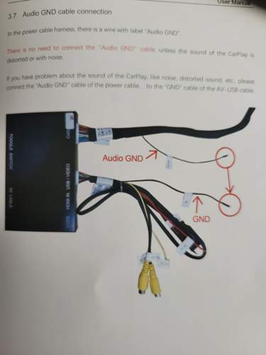

Die Masse für das Audio musste noch angebracht werden. Ich habe darum eine Ringöse M6 auf das Kabel gecrimpt und auf eine passende M6 Schraube geschraubt. So eine befindet sich auch hinter dem Comand links unten, wenn man in den leeren Schacht schaut. Ich hatte wegen der Dashcam aber schon vor einigen Jahren einen entsprechenden Massepunkt mit M6 unter der rechten Abdeckung des Armaturenbretts gesetzt und habe es da heute mit angeschlossen.
Außerdem musste ich den Stecker der Lichtwellenleiter aus dem originalen Quadlockstecker ausclipsen (nicht auspinnen - ist nur ein Stecker innerhalb des Quadlocksteckers) und an den neuen Quadlockstecker der mitgelieferten Verlängerung direkt an das Comand wieder anschließen, da die nicht mit dem Adapter durchgereicht werden. Wenn man sich die Stecker ansieht, die mitgeliefert werden, sieht man das.
Der Klang ist wie bei allen anderen Quellen Top/gleich, sowohl mit Android als auch mit IOS.
Die Steuerung der Titel ist nur über den Dreh-Drück-Schalter in der Mittelkonsole möglich.
Laut/Leise und Mute gehen auch über das Lenkrad oder halt am Comand direkt.
Ich wollte die Box erst hinter dem Zentraldisplay montieren, weshalb es auf einem Bild ausgebaut ist, was aber mit den Steckern etwas knapp geworden wäre. Ich hatte das in einem Video gesehen, fand das aber auch wegen möglicher Wärmeentwicklung im Sommer dann doch nicht so optimal.
Im Handschuhfach ist ein Drehregler oben. In der offenen Position wird immer etwas kühle Luft im Sommer in das Fach eingeblasen, so dass das die Box auch noch prima kühlt. Fand ich dann besser, als das Ding oben hinter dem Display einzumauern.
Heute war ich dann insgesamt ca. eine Stunde damit unterwegs. Alles i.O.
Die Box verbindet automatisch nach dem Start des Comand mit dem zuletzt verbundenen Gerät.
Allerdings nutzt meine Frau ein iPhone und ich ein Android Handy.
Wechselt man dann zwischen iPhone und Android, kann es sein, dass man Apple Carplay bzw. Android Auto auf dem Bildschirm auswählen muss.
Hier nutzen alle Spotify. Dudelt sofort nach dem Start automatisch los.
Wireless funktioniert genau wie auch per USB (USB ist im Kabelbaum an der Box, wird mitgeliefert und ist aufgrund der Einbausituation bei mir eh im Handschuhfach jetzt).
Per USB anschließen lohnt aber nicht, da nur langsam geladen wird und ich einen Schnelllader praktisch unter der Jalousie vorne habe und da eh immer Portemonnaie, Hausschlüssel und Handy ablege und das dort auch auch stets lade.
Splitscreen oder Vollbild kann man auswählen, wie bei vmtl. allen anderen Apple Carplay/Android Auto-Systemen auch.
Telefonieren über Android Auto auch problemlos, genau wie das Umschalten zur RFK und sofort wieder auf Android Auto/Apple Carplay, wenn man aus R geht.
Gefühlt ist die E-Klasse nun min. um 5 Jahre damit jünger, wenn ich jetzt einsteige 😁
Die Box war im Angebot für 240€ am Primeday. Kam sonst 299€.
Wenn die Box weiter stabil läuft, bin ich sehr zufrieden.

@Dieter011975 schrieb am 22. Juli 2024 um 09:44:28 Uhr:
Das einzige kleine Manko was ich habe,ist das die Box über den Aux Eingang läuft und somit der Sound und die Lautstärke schon leidet
Hast du das Massekabel aus dem Kabelbaum für den Aux richtig mit der Fahrzeugmasse verbunden?
Ohne klingt das wie ein Radiowecker in etwa. Mit habe ich definitiv keinen Unterschied zu USB oder BT. Habe HK und bin da sehr empfindlich. Habe das darum vor dem Einbau erstmal ausgiebig getestet gehabt. Wenn der Sound schlechter gewesen wäre, hätte ich die Box zurück geschickt.
Außerdem habe ich im Comand unter Aux auf "Boost" gestellt.
GND
