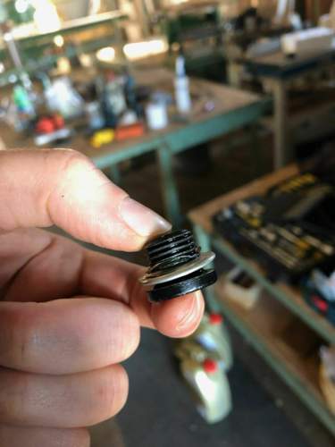

Hab letztes WE meinen ersten Oelwechsel gemacht. Neue Schraube M14 und neue Dichtung von Audi geholt (nur diesmal da es das erste mal war).
Die Alte schraube bzw. die Dichtung sah schon sehr komisch aus. Da weiss ich nicht ob dass das letzte mal verpfusscht wurde oder ob dad so muss (bild anbei).
Aber in bezug auf das Drehmoment von 30 Nm. Ich hab einen sehr teuren Prazisionsdrehmomentschluessel benutzt... und 30Nm reichten da ohne probleme und es war und ist immernoch dicht.
Hab mich ja schon fast bei 30 Nm unwohl gefuehlt ...
