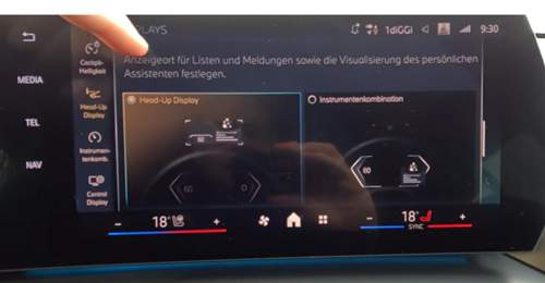

wenn ich mittels Taste auf dem Lenkrad die Radiosender gewechselt habe wurde mir der neue Sender bisher immer kurz im HUD angezeigt.
Seit gestern wird mir dies nur noch im Display hinter dem Lenkrad eingeblendet und nicht mehr im HUD.
Auch wenn ich die Musikquelle wechseln möchte wurde dies bisher im HUD eingeblendet, jetzt nur noch im anderen Display
Noch jemand festgestellt?
Wo kann ich dies in den Einstellungen ggf. wieder ändern oder gab es ein Update von BMW?
Danke.

Moin,
muß nochmal nachfragen:
Du schreibst, das du HUD aktiviert hast. Hast du auch wie von mir gestern geschrieben in der App > Display
eingestellt, das die Anzeige im HUD kommen soll?
Habe dir mal ein Bild davon angehängt.
1
Vielen Dank!
Die Einstellung stand noch auf Instrumentenkombination.
Jetzt klappt es perfekt.
