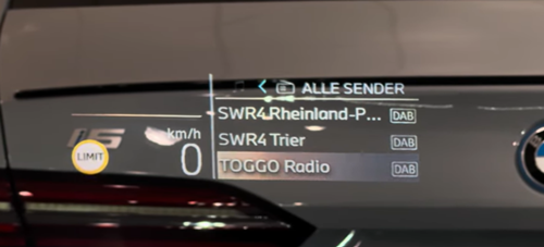

So sollte es aussehen, ich habe noch die Senderlogos dazu. Vergesse immer ein Bild zu machen...😂
Radioliste-u11-head-up

Das mit der Anzeige der "Favoriten" im HUD ist etwas seltsam von BMW gelöst, zumindest hatte ich mir wie folgt beholfen.
1.) "Hauptdisplay" Radiosender aufrufen, auf Favoritenliste gehen. Danach einen beliebig gespeicherten Favoritensender auswählen und abspielen.
2.) Irgendeinen anderen Menüpunkt z.b. Navi im Display aufrufen
3.) Danach sollten die Favoriten im HUD über die Taste am Lenkrad im HUD abrufbar sein.
Wenn ein Favoritensender nicht ausgewählt und abgespielt wurde, wird im HUD die komplette Senderliste angezeigt. Warum auch immer ...

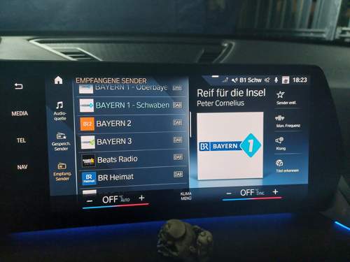

Gerade mal bei mir im Auto getestet...
Ich drücke einfach kurz das Rädchen (re Lenkerseite), und schon erscheinen die Favoriten im Headup Display
Einstellung im Headup ist Standart...
verstehe ich irgend etwas nicht richtig oder meint ihr etwas anderes?
Mein Sprachbefehl lautet:
Hi BMW Radio
Schon wird im HUD die Senderliste angezeigt. Siehe Foto!
Bild #211606759
Bild zeigt das Curved Display und nicht das Head up… 🫣
