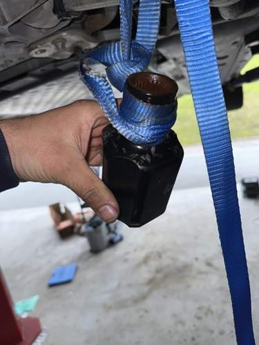

Leider lässt sich due Achswelle nicht herausziehen, obwohl sie lose ist. Die hat eie art siemenring drauf. Wie kriege ich die weg
1. Aus dem Gelenk? Jo, manchmal sitzt sie im Gelenk bombenfest.
2. Aus dem Getriebe? Hinten am Achswelle ist nur ein Springring. Etwas ruckartiger ziehen und sie ist raus.
Bin vorne links. Von der Radnabe konnte ich sie problemlos lösen. Aber vom Differenzial bis jetzt noch nicht. Versuche gerade mit Spannset und meissel. Aber ohne erfolg.
So siehts aus
Gelöst. Viel WD40 von innen suf die Welle gesprüht. Das ganze auf Zug über Spannset und dann mit einem kräftigen Schlag von innen
