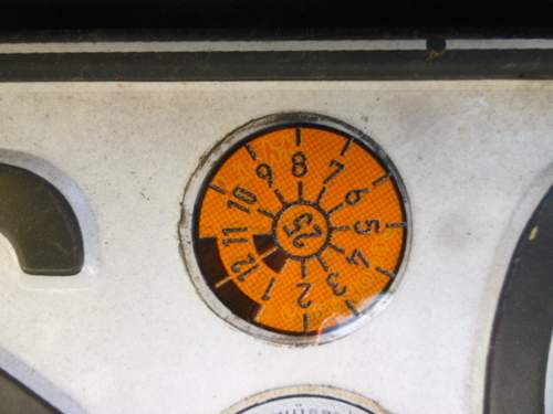

Rettung kommt oft wenn man es nicht erwartet ! Eine nette Werkstatt reicht !
Alles zusammen ist eine elend lange Geschichte, noch nie hat mir ne HU soviel Probleme bereitet. Und ehrlich, ohne Unterstüzung hier hätte ich es mental nicht gepackt.
Zu guter Letzt noch das Hickhack mit der AU, bei der Nachkontrolle waren die anderen Werte okay, der CO-Wert aber plötzlich nicht mehr. Also Verschlimmbesserung obwohl nur der Kat am vorderen Falz geschweißt wurde. Das Blasen kam von weiter hinten und war für die AU gar nicht relevant.
Jetzt brauche ich echt Erholung, aber wie.
Fahrraeder-hu
Glückwunsch zur neuen Plakette.
Hoffen wir das Beste, denn 2 Jahre gehen so schnell rum. Nachher ist Vorher. :-)
