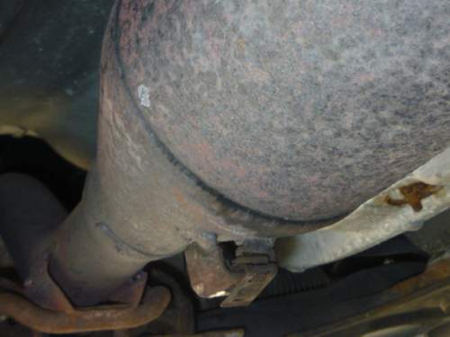

Zum Schluß noch 100 kim Autobahn wegen AU, neue Kerzen, neues Öl, neuer Öfi und Lufi sind schon drin.
Zur Unterhaltung: War bei VW, "Auslesen bringt bei AU-Problemen gar nix" und "Da können wir u.U. stundenlang suchen" so der Auftragsannehmer.
Dann Hebebühne/freie Werkstatt bei laufendem Motor, das Kat-Gehäuse ist vorne an der Schweißnaht gerissen. Auskunft freie Werkstatt: Kann man nicht schweißen, neuer Kat !
Kommt Zeit kommt AU ! Alte Friesenregel.
Kannst du das per Foto mal zeigen? Verstehe nicht was da sein soll das man die Schweißnaht nicht nachschweißen können soll!
Im übrigen genau das hätten die aber auslesen können das in dem Bereich was sein muss nur VW kann sowas nicht weil die keine Ahnung von ihren Autos haben sobald sie älter als 5 Jahre sind.
Man hätte sich nur die Lambdawerte ansehen müssen und man hätte gesehen das da irgendwo Sauerstoff zugekommen ist also es zwischen den Lambdasonden eine Undichtigkeit ist
Abzockverein ! ich hab damals bei meinem ersten G4 nur das Schutzblech entfernt und einfach zugeschweißt, musste den gar nicht ausbauen...
Hab heut Nachmittag nen Termin in einer Karosseriewerkstatt. Das MIG-Schweißgerät habe ich gesehen, kann mir vorstellen dass das mit Impulsschweißen eine schöne Naht hinbekommt.
Kat-schweissen

So, schweißen war erfolglos, irgendwo bläst's immer noch. Egal, es reicht. Jetzt also neues Flexrohr und neuer Billigkat von EBAY für die eine AU. Und weil gebranntes Kind: Wo ist diesmal der Haken, was kann schiefgehen ? Tricks ? Und wie kriege ich die Lamdasonde hinter dem Kat heile aus dem Rohr ? Wo ist die Steckverbindung dieser Lamdasonde ?
