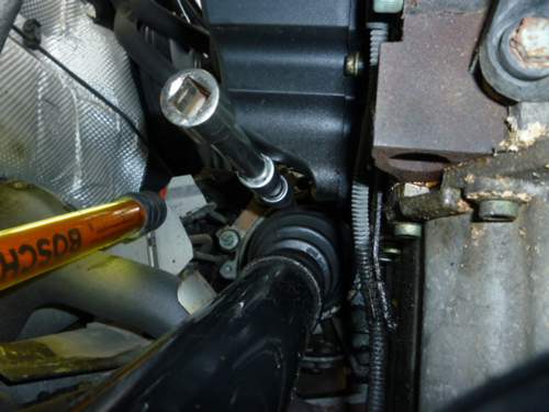

So, bin ziemlich erschöpft weil: Die Gelenkwelle am Getriebe abschrauben, wo doch die Manchette die halbe Schraube abdeckt. Hab ne 12,5 cm-Verlängerung genommen, den M8er drauf, bin vom Radlauf her in den Motorraum gekrochen (Auf den Knien), die Schraube schräg angefahren und rein, dann lange Verlängerung zwei Mal über'm Stabi. Bremsscheibe mit Radbolzen + Unterlegscheibe mit Distanzstück fixiert zum Gegenhalten mit dem Schraubenzieher. Gelenkwelle ist weg, ab da lief alles total einfach, Federbein rein, alle Schrauben dran, und jetzt schraube ich noch schnell die Gelenkwelle dran. Geht nicht, und es wird dunkler und dunkler.
Bitte wie kriege ich die Gelenkwelle dran? Von unten ausgeschlossen. Hab einen Schraubenzieher oben in ein Schraubenloch gesteckt damit sich beim Ablassen vom Wagenheber nix verkantet. Ich kann die Gelenkwelle von unten anheben mit dem Scherenwagenheber. Mehr fällt mir gerade nicht ein. Ist der Abstand der Schraubenzwillinge mit dem Blech zum nächsten Paar immer gleich ? Gibt es einen Trick ?

Antriebswelle rechts anschrauben ist ein scheiss.
Bin drunter gelegen und habe mit kurzer Ratsche und vielzahn wieder drangeschraubt, dazu die Manschette immer mit der hand nach innen gedrückt. Bis man alle schrauben überhaupt sauber angesetzt hat vergeht eine Ewigkeit, zum gegenhalten habe ich zwei schrauben in die Nabe und meinen riemenscheiben-gegenhalter gegen den Boden abgestützt.
Das eigentliche festziehen hat ewig gedauert weil man halt kaum Platz hat.
Das nächste mal würde ich so viele Verlängerungen nehmen bis ich das von außerhalb des radkastens machen kann, ich glaube so machen das auch die Werkstätten.

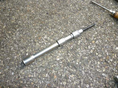

Es stimmt, wie raus so rein. Bloß, die Gelenkwelle lommelt da hinten drin rum, aussichtslos da ne Schraube reinzukriegen. Ich hab's gestern echt oft probiert. Die Lösung war ein langes 6mm-Rundmaterial (Vorne angephast) das ich in das oben stehende Loch der Gelenkwelle gesteckt habe. Dann Gewindeloch suchen durch drehen der Gelenkwelle und Rundmaterial durchstecken. Damit ist die Gelenkwelle fixiert. Der Rest geht dann wie mir schon weiter oben ganz richtig erklärt wurde wie von selbst. Aber es dauert, auch weil zuletzt erst mit 10 über Kreuz und dann beim 8er-Vielzahn mit 40, also 12 mal angezogen werden muß.
Beim Werkzeug ist es wichtig dass die Verlängerung so kurz ist dass man den Vielzahn schräg anfahren kann und erst dann die ganzen Verlängerungen aufstöpselt. Und ich saß auf dem Boden vor dem Radlauf, Beine unterm Auto, auf einer weichen Decke. So ging's am Besten.

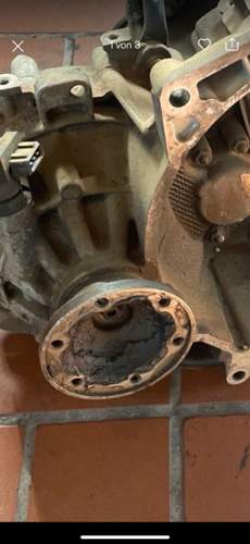

Sorry aber warum drückt ihr nicht einfach das Lager sauber auf die Fläche am Getriebe da ist doch außen eine Positive Phase dran das sie selbst fixierend ist und man einfach mit 3langen Verlängerungen von außen wieder anschrauben kann
Siehe Screenshot da erkennt man schön besagte Phase

Du hast offenbar eine andere Gelenkwelle. Bei mir hängt das getriebeseitige Teil runter und bleibt nicht im Getriebeanschluß hängen wenn wann es reinschiebt. Es fällt immer wieder raus, hängt dann schräg rum und so kriegt man nie und nimmer die Schrauben verschraubt. Auch nicht mit 3-fach-Verlängerung, glaub's nur.

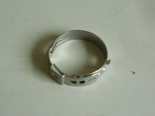

Kennt Jemand den Trick wie man diese sch..... Schelle um die Gelenkwellenmanschette kriegt ?
Sonst nehme ich einfach ne Rohrschelle.
