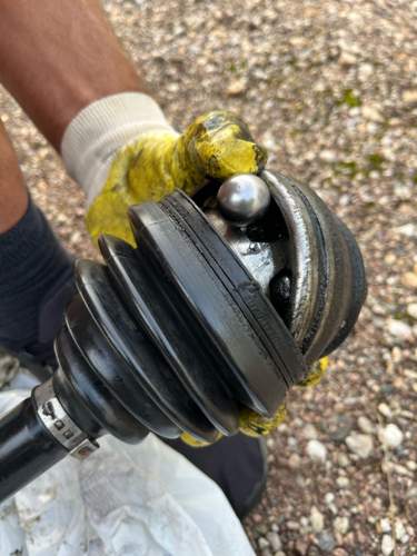

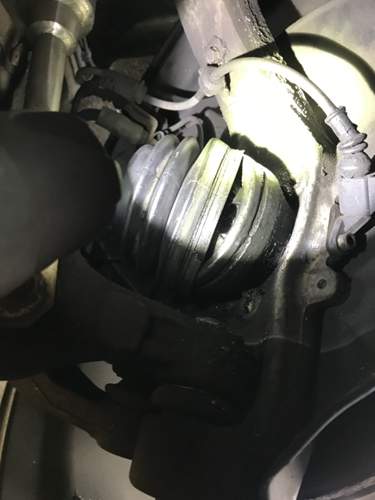

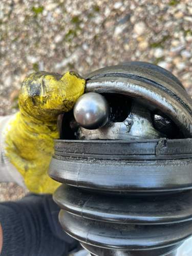

Ich hab nen 2.0 Tfsi und bei mir wurden damals die Achsmanschetten Radseitig gewechselt! Nach nun etwa 8 Monaten ist eine Schelle weggeflogen und es hat beim Lenken immer pro Radumdrehung einmal geploppt. Hab dann entdeckt, dass die Manschette eingerissen war und sich beim Lenken am Gelenk verklemmt und wieder entspannt hat (daher das Geräusch). In der Werkstatt (Garantie) sollte die Schelle ersetzt werden und beim öffnen der Manschette lag da eine Kugel vom Gelenk drin! Die meinten natürlich, dass das Gelenk kaputt ist… ich bin der Meinung, das denen beim damaligen Wechsel der Manschette eine Kugel aus dem Gelenk gefallen sein muss und dann die ganze Zeit im Fett geschwommen ist.
Die Kugel sieht auch so aus, als hätte sie lange Zeit am Metall gelutscht (glänzt nicht wie die anderen) . Die hab ich jetzt wieder eingesetzt und alles ist bündig und es fällt nichts raus.
Nun die FRAGE! Wenn die Kugel sich im normalen Betrieb verabschieden sollte, müsste ich doch heftige Abnutzungen im Gelenk sehen, wenn nicht sogar eine Dehnung des Kreuzes!?!?
