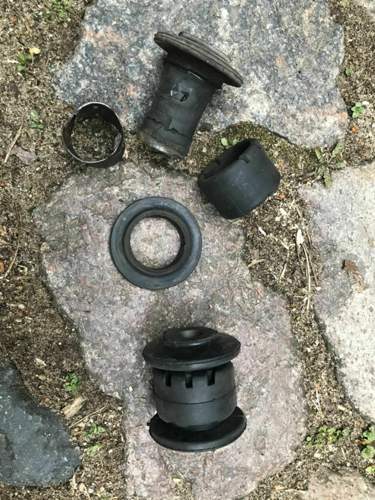

ich muss sagen, dass ich diesen Ratschlägen relativ widerwillig hinterhergegangen bin, aber dabei habe ich folgendes am rechten Dreieckslenker entdeckt, meiner Meinung nach dringend zu reparieren
https://youtu.be/c0tWU-KidyU
Und das ganze mit brand new TÜV!
Könnte das Geräusch unter Last beim Beschleunigen daher kommen?
Wenn das natürlich die Ursache wäre - genial (günstig) - da muss man nicht mal den ganzen Dreieckslenker austauschen, sondern eventuell nur die Buchse?

Zu 1. Ja, sollte neu. Lager kann ausgepresst werden. Geräusch wird das allerdings nicht verursachen.
Zu 2. Da hat der Flansch vom Getriebe Spiel, nicht die Welle selbst, so wie das aussieht. Ist auf jedenfall nicht normal. Könnte durchaus die Ursache der Geräusche sein

Also Gummibuchse Querlenker (Dreieckslenker) gewechselt, das war auch dringend nötig - siehe Bild.
Die alte Gummibuchse konnte man mit dem Finger rausdrücken......
Puh, das hätte ich mir leichter vorgestellt - teilweise Schrauben mit dem Schlagschrauber (1.200Nm) nicht aufbekommen, die neue Buchse reinzubekommen war auch nicht ohne........
Jetzt ist zwar ein Poltergeräusch bei langsamer (Kurven)Fahr auf Kopfsteinpflaster weg, aber das eigentliche wummernde Antriebsgeräusch ist noch da.....
Es geht also weiter......
